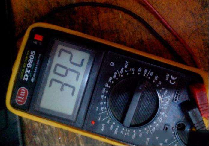

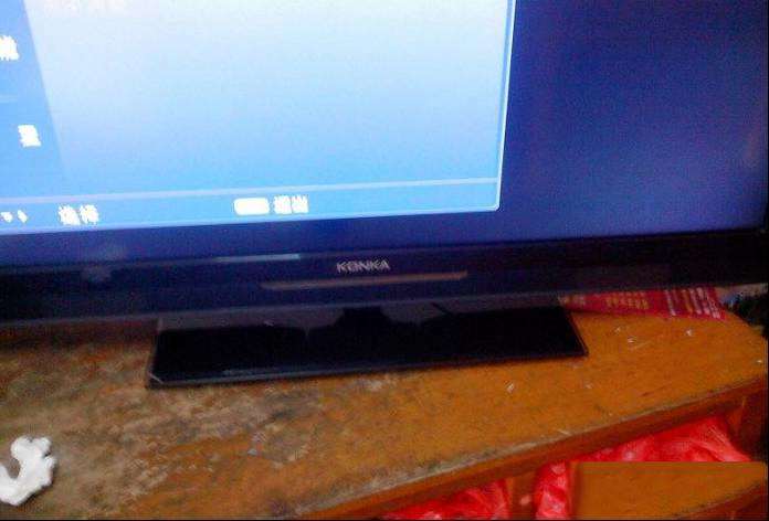

    近期收到同行送来的故障机壹台康佳液晶电视LC46TS86DC,故障表现是开机LOGO出现就黑屏,拆开机器,对OZ9976芯片人为去保护,光栅不再消失,但是有一亮一暗闪烁感,对12V测试正常,PFC电压监测,PFC  320V~340V高低变化波动,就是它引起保护吗?对7930芯片外围电阻和电容下面胶除去并清洗,上板试机PFC稳定390V,断开保护端,也不再保护了,光栅也不在一暗一亮的变化了。试机两小时一切正常,交付给客户。
