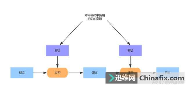

  1.对称密码(现在最常用的基础密码算法)
  对称密码是一种用相同的密钥进行加密和解密的技术,用于确保消息的机密性。
对称密码

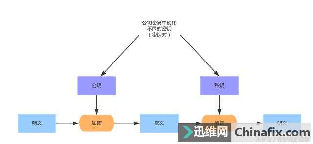

  2. 公钥密码(非对称密码算法,安全度更高的算法,银行卡取钱的时候会用到哦)
  公钥密码(非对称密码)中,密钥分为加密密钥和解密密钥两种。发送者用加密密钥对消息进行加密,接收者用解密密钥对密文进行解密。公钥算法主要用于身份认证领域。
非对称算法

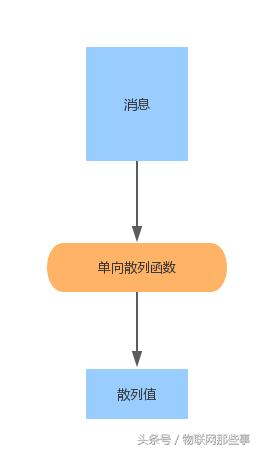

  3.单向散列函数(HASH)
  单向散列函数有一个输入和一个输出,其中输入称为消息(message),输出称为散列值(hash code)。单向散列函数可以根据消息的内容计算出散列值,而散列值就可以被用来检查消息的完整性。散列值的长度和消息的长度无关。无论消息是1比特,还是100MB,甚至是100GB,单向散列函数都会计算出固定长度的散列值。以SHA-256单向散列函数为例,它所计算出的散列值的长度永远是256比特(32字节)。为了能够确认完整性,消息中哪怕只有1比特的改变,也会产生不一样的散列值。
  单向散列函数输出的散列值也称为消息摘要(message digest)或者指纹(fingerprint)
HASH

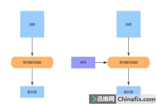

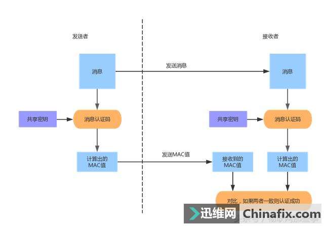

  消息认证码(Message Authentication Code)是一种确认完整性并进行认证的技术,简称为MAC。
  消息认证指的是“消息来自正确的发送者”这一性质。消息认证码的输入包括任意长度的消息和一个发送者与接受者之间共享的密钥,它可以输出固定长度的数据,这个数据成为MAC值。
  要计算MAC必须持有共享密钥,没有共享密钥的人就无法计算MAC值,消息认证码正是利用这一性质来完成认证的。此外,和单向散列函数的散列值一样,哪怕消息中发生1比特的变化,MAC值也会产生变化,消息认证码正是利用这一性质来确认完整性的。消息认证码可以说是一种与密钥相关联的单向散列函数。
消息认证码可以运用单向散列函数和对称密码等技术来实现。
MAC与HASH比较
MAC流程

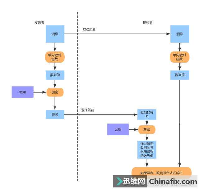

  5. 数字签名
  消息认证码之所以无法防止否认,是因为消息认证码需要在发送者和接收者两者之间共享一个密钥。
  数字签名是一种能够对第三方进行消息认证,并能够防止通信对象作出否认的认证技术。
  数字签名中也同样会运用公钥和私钥组成的密钥对,不过这两个密钥的用法和公钥密码是相反的,即用私钥加密相当于生成签名,而用公钥解密则相当于验证签名。
生成签名和验证签名

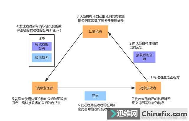

  6.证书
  公钥证书(Public-Key Certificate,PKC)其实和驾照很相似,里面记有姓名、组织、邮箱、地址等个人信息,以及属于此人的公钥,并由认证机构(Certification Authority,CA)施加数字签名。只要看到公钥证书,我们就可以知道认证机构认定该公钥的确属于此人。公钥证书也简称为证书。认证机构就是能够认定“公钥确实属于此人”并能够生成数字签名的个人或者组织。
消息发送者利用认证机构向消息接收者发送密文

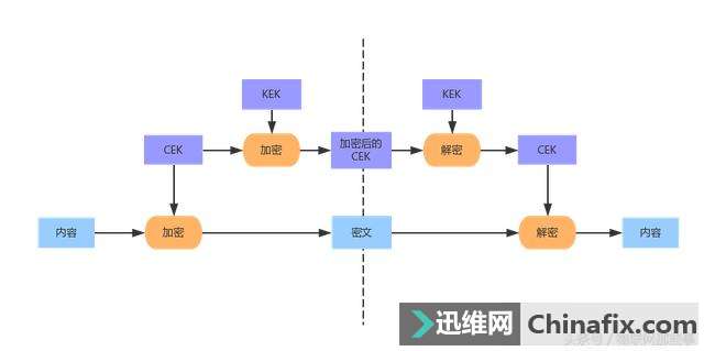

5.用于加密内容的密钥与用于加密密钥的密钥
一般来说,加密的对象是用户直接运用的消息(内容),这样的情况下所运用的密钥称为CEK(Contents Encrypting Key);相对地,用于加密密钥的密钥则称为KEK(Key Encrypting Key)。
上面提到的会话密钥都是被作为CEK运用的,而主密钥则是被作为KEK运用的。
CEK与KEK

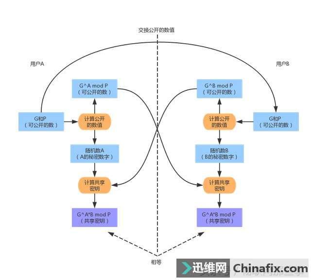

Diffe-Hellman密钥交换
Diffe-Hellman密钥交换是1976年由Whitfield Diffe和Martin Hellman共同发明的一种算法。运用这种算法,通信双方通过交换一些可以公开的信息就能够生成出共享的奥秘数字,而这一奥秘数字就可以被用作对称密码的密钥。
Diffee-Hellman密钥交换
