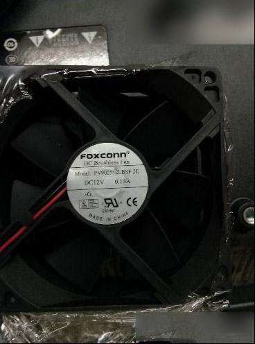

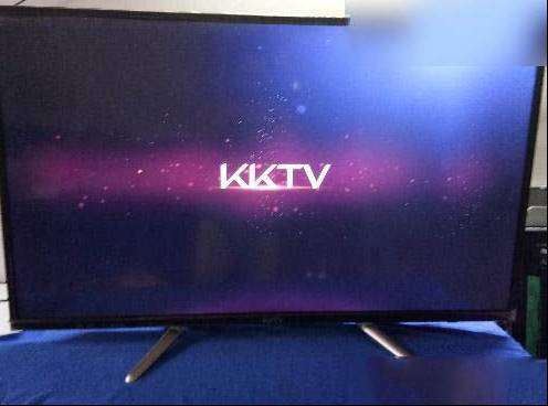

    收到同行送来的故障机壹台康佳液晶电视KKTV-K43,故障表现是开十分钟后反复自动重启,接机以后查资料,网上有人说是需要刷固件。但我发现每次开机时都没有故障,需要等十分钟以后才会慢慢的出现重启,时间再长后直接死机显示KKTV字样。开机后发现CPU大块散热片温度太高,就用风扇吹着一直不再发生故障。然后在外壳外面加了一个电脑CPU散热风扇,电源取自主板12伏供电,实测电流140毫安,对主板影响应该不大,然后连续试机20小时无故障,再试一试主板的温度非常低,放心交付用户使用。
