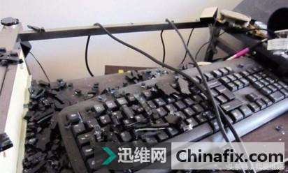

      今天上午来了一个买键盘的,说在家打字出乱字,按键时而不管用时而能用。 初步判断是键盘短路了,换个键盘吧。 客户下午拿着键盘又来了,说还是这种情况。
  我特意的测验下键盘,打字很正常。 让客户拿走了,临走时告诉客户,如果再出现问题,把电脑主机带来给做个系统。 晚上6点多客户如约而来,问题依旧,没办法做个系统吧。 做完系统 用键盘试了试,一切正常。
  晚上7点左右客户又来了,说回家后还是问题依旧。 我晕,怎么可能呢,客户把鼠标键盘 音箱 主机 麦克风都带来了,看看到底如何维修。经过测验 什么问题都没有。 客户自己都愁了,那如何维修,一到家就不能用。。。。。。
  我说这样吧,晚上也没什么事情,我和你一起去你家给你看看。我自己也觉得奇怪。 到了客户家,装好主机后面的插头,开始打字,问题确实是客户描述的这种情况。
  奇了怪了。又重新换了下键盘的USB插口,问题还是存在。。。。。。 没什么多余的插线了,主机 键盘鼠标 同样的在我店里什么问题没有,到了客户家却有问题。。。
  纳闷中,忽然看到了客户的电源排插上多了一个电源线插头,问下客户得知,这个电源是接到别处给电动车充电的。 然后我拔下这个插头 再打字 一起正常了。。 再插上那根电源 又不行了打字。 反复的试了几次 得出来的是:插上那根线 打字就不正常,拔下来就一起正常。 没办法客户只好把这根线插在其他位置 用。。。
  通过上述情况,客户纳闷了充电器充电,怎么还能影响键盘打字不管用呢? 还怪吓人来。。。。
  奇葩归奇葩,我想应该可以用科学解释,可能是充电器的脉冲电流影响了主机的供电情况,导致键盘时而不管用的情况。。。。。 这种情况比如手机用某些充电器充电会触屏不管用,乱跳等可能是同样的原因。
