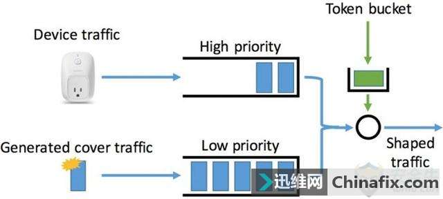

  研究人员确实找到了搞定办法;他们通过独立链路填充(ILP)流量整形,来防止成功的智能家居隐私攻击。ILP可在保留设备功能的同时,防止元数据攻击。这其中涉及整形流量码率,添加少量“掩护”流量以隐藏设备行为,让ISP和敌人无法刺探。
  论文描述了几种流量整形实现,以及IoT设备保持正常功能的情况可以可以承受的延迟量。研究人员认为,独立链路填充流量整形,是保证隐私的经济有效手段。
  他们发现,该带宽开销在互联网速度限制和很多智能家居数据线流范围内。
  研究人员总结道,ILP流量整形可有效保护智能家居隐私。尽管普遍认为会对网络性能有影响,流量整形仍可部署进智能家居而不会大幅降低网络性能或增加数据开销。
