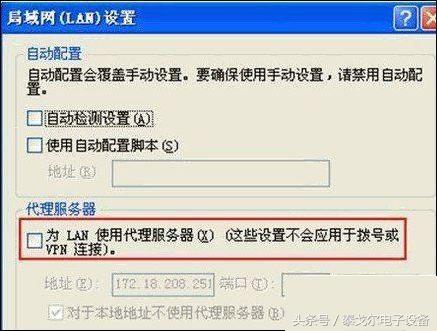

  在运用路由器的过程中,少部分朋友遇到在IE浏览器地址栏输入192.168.1.1登录路由器设置管理界面的时候,会出现无法弹出用户名和密码登录对话框,导致无法进入路由器里面设置上网账号和密码,那么遇到192.168.1.1登录路由器没有弹出登录框,该如何搞定呢,请参考一下方式来搞定:
  1、检查IE是否设置了代理,如果有请取消。在图中点击局域网设置,如下图:
局域网LAN设置

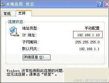

  4、检查本地连接的IP地址与路由器LAN口IP处于同一网段。如果不在同一网段,可以手工配置一个IP地址,如下图:
Ps:建议将本地连接设置为自动获得本地IP
