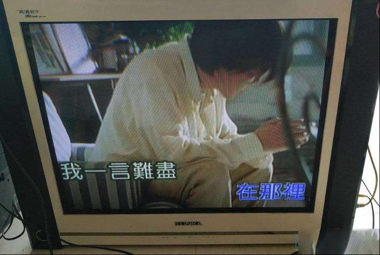

摘要: 上次修复这台机子已过去近3年,用户又搬来说不开机。上电发现指示灯亮,有高压声,但就是黑屏,视频输入也没有声音;拆机测+B=141.2V,G2=343V,视放尾板VKrgb=180V左右,灯丝亮;测场块2.4.6脚=13V左 ...
    上次修复这台机子已过去近3年,用户又搬来说不开机。上电发现指示灯亮,有高压声,但就是黑屏,视频输入也没有声音;拆机测+B=141.2V,G2=343V,视放尾板VKrgb=180V左右,灯丝亮;测场块2.4.6脚=13V左右,3脚=43.2V,代换场块无效;测N601 SDA555X 第19脚=0.1V,测AFC相关电阻OK,代换VD410 5.1V稳压二极管无效;检修过程走完所有弯路,就差点要换高压包了,就不一一写出来了,见笑了!还拼命在网上找各种案例。
          没有思路也没有空,放几天后,刚修复收到其他维修同行的一台组装CRT电视也是黑屏,原因是8873跳线锈断导致55脚无5V电压造成,又搬来动动手:想到测测大块供电电压,碰碰运气,测N601 SDA555X第9.13.37.42脚=2.5V,11.44脚=3.3V,测N230 MSP3463G第33脚=8V,16.46脚没有电压,随电路走上去连到N954,一看笑了,N954中间两个脚都空焊了,补焊后N954的4个脚电压分别是:7V、4.95V、0V、5.4V,测ABL=2.65V,试机OK。历时好几天,终于搞好。
