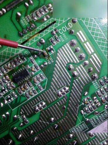

    收到同行送来的故障机壹台康佳液晶电视LC32H62B,故障表现为灰屏,电视有背光,声音无图像。拆开机器,首先量电压板输出12V电压正常,背光点亮。查逻辑板12V电压有,量VGH点电压在21V上下波动,查滤波电容补焊,电压正常,图像出现。试机半小时左右,手摸高压推动场管发热片温度超高,查输出管及周边元件正常,查集成块ON9976管脚电压正常,查16脚接推动变压器一贴片电容只有0.2UF,查图应是1UF,换后,场管不在发热,试机四小时正常交用户使用。
