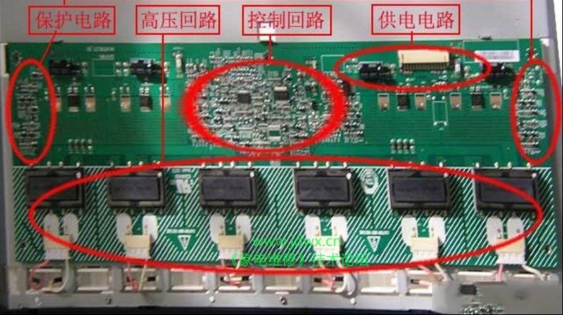

  二、驱动板维修

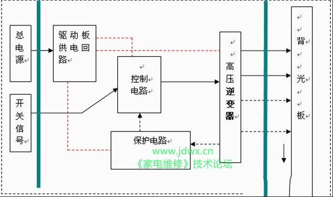

  1、驱动板的简单构成,一般是由电源供电,高压逆变,控制电路和保护电路等几部分组成 。
   1.电源供电电路
       电源供电电路的总电源都是由于电视机的电源供给,一般为12V(小屏幕)  或者24V(大屏幕)。驱动板电源回路一般如下

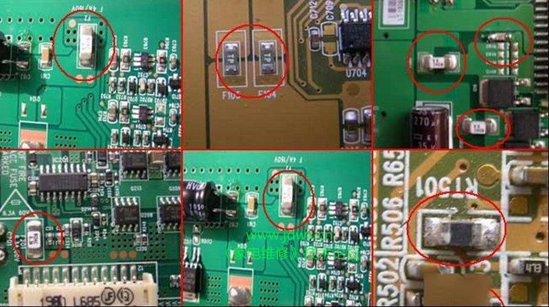

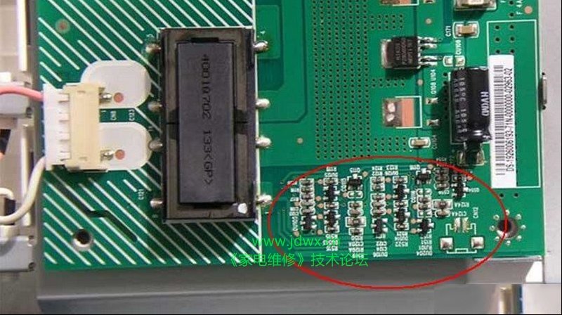

  2、驱动板之黑屏(背光板不亮)
(1).黑屏(背光板不亮)多数为驱动板电源电路故障,电源电路一般都有多级保险丝。保险丝元件位号一般以F开头。见下图在维修中最常见的一般多为保险丝开路。保险丝在电路一般都有标注,当测得有保险丝开路时,先测后级有没有短路。如果后级没有短路。可以直接更换保险丝,然后老化试机。

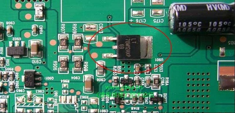

  (2).有些屏的控制电路供电会有一个稳压或分压电路。维修时要测控制电路供电是否正常。

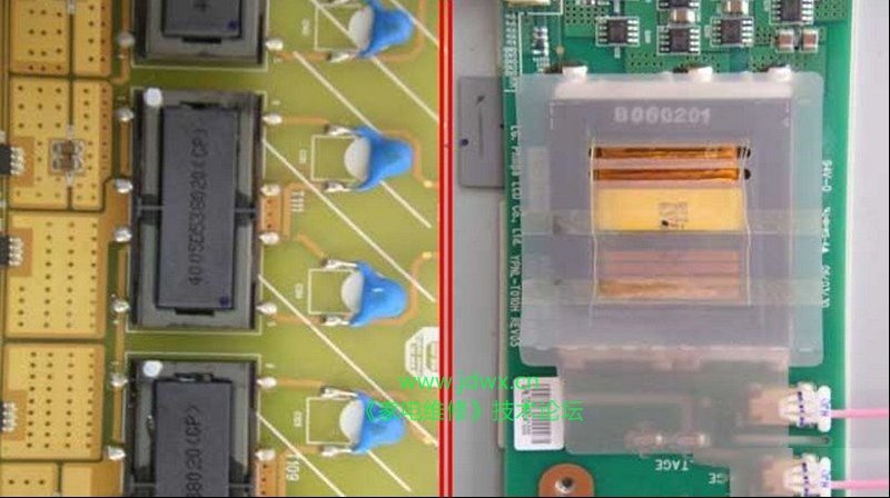

  三、驱动板之黑屏(背光板闪一下黑屏)
  1. 背光板等源闪一下黑屏,一般为高压逆变和保护电路故障。在此故障中高压逆变器损坏较多,可以通过多个变压器的对比阻值测量来判定不良部位.
  2.还一种是保护电路故障,保护电路一般在驱动板的上下两端或者各个变压器的输入端。由于没有图纸,多采用对比阻值测量维修。通过不同的变压器的保护电路的关键点阻值来逐步判断故障元件

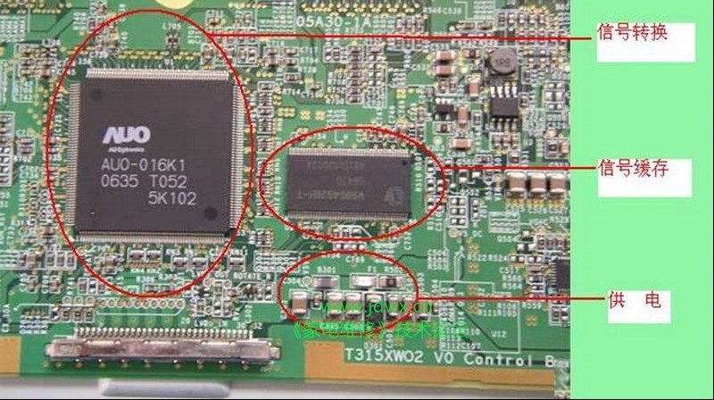

  三、逻辑板的维修

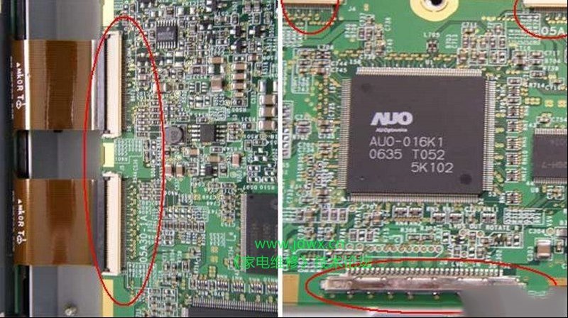

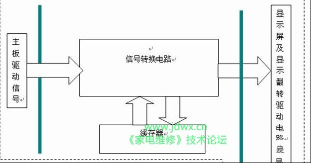

           逻辑板的一般是由供电,信号转换,信号缓存电路组成。
  1.首先说供电,由于逻辑板的供电电压较低,一般在5V以下,所以供电电路故障较少。不过在维修中还是测一下供电电阻或保险丝。如果有供电电阻或保险丝开路,就会出现黑屏(背光板亮)的故障出现。
2.信号转换一般由一个集成电路完成。如果出现黑屏(背光板亮),供电正常时就很有可能是这个集成电路不良。
3.信号缓存电路,一般是由一个或两个缓存器组成。如果缓存器不良,可能画面会有斑状干扰,类似于癣状画面。
4.逻辑板由于电压较低,元件不良故障不为多见,无论是黑屏还是画面有癣状干扰等,最重要的就是电路和连接正常。所以排线的检查尤为重要。排线由于引脚多容易有虚焊或者连接不实。多数故障检查排线或者重新插一次就有可能正常。有的排线插座由于几次插拔会出现虚焊,补焊即可。
