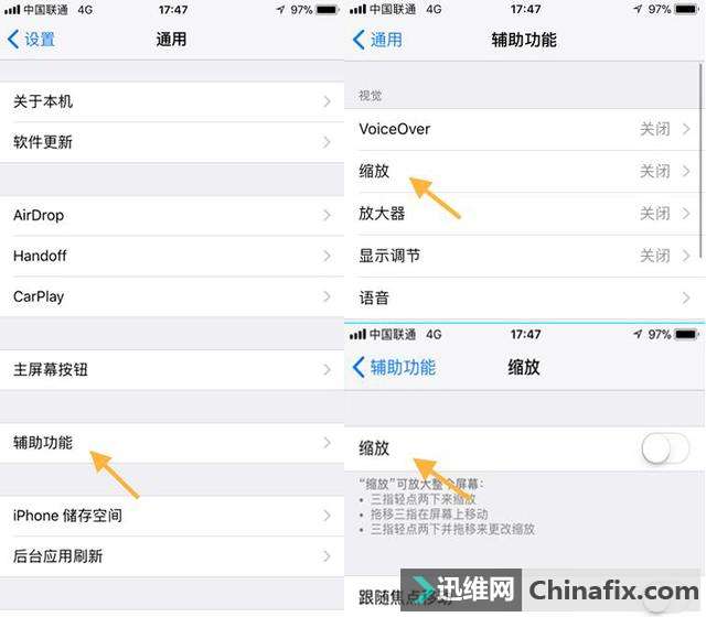

  步骤一:依次点开手机里的设置->通用->辅助功能->缩放,将缩放功能打开。

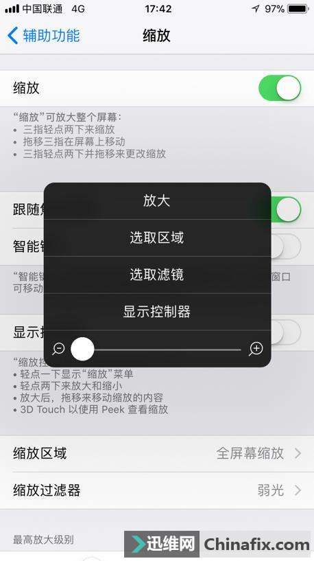

  步骤二:打开后往下滑选择缩放区域,将“窗口缩放”改成“全屏幕缩放”即可,然后同时用三根手指快速点击屏幕三次,出现一个菜单。

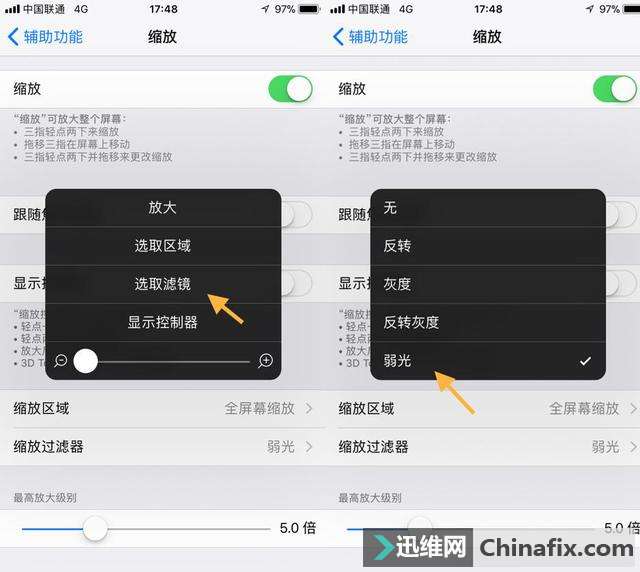

  步骤三:点击菜单上的“选取滤镜”,选择“弱光”。
  这个模式下的屏幕亮度比之前的亮度更低,还可以将这个功能设置快捷键方便打开,只要通过设置->辅助功能->辅助功能快捷键->缩放来设置快捷键,在夜晚需要的时候只要连按三下home键就可以控制弱光模式的开关!
