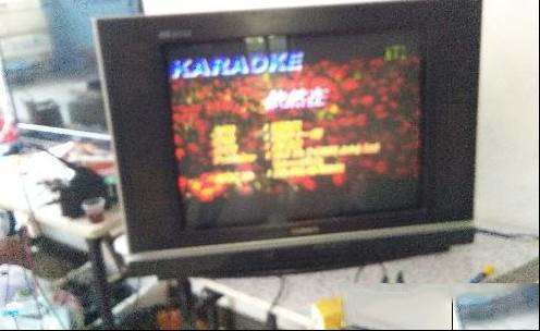

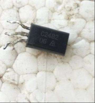

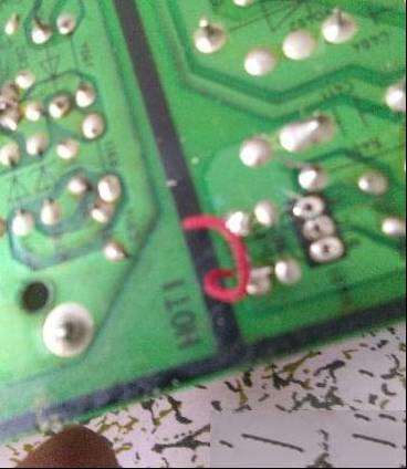

摘要: 近日修了收到其他维修同行的一台久违的CRT彩电,故障是开机没有反应,指示灯亮,遥控可控制灯的亮灭。首先打开后盖机壳,测主电源130V正常,行管无负压,然后测2482C极只有6.5V,短接2482BE极再测C极电压回升度到12V也不正常 ...
    近日修了收到其他维修同行的一台久违的CRT彩电,故障是开机没有反应,指示灯亮,遥控可控制灯的亮灭。首先打开后盖机壳,测主电源130V正常,行管无负压,然后测2482C极只有6.5V,短接2482BE极再测C极电压回升度到12V也不正常,后来代换2482故障修复成功。
