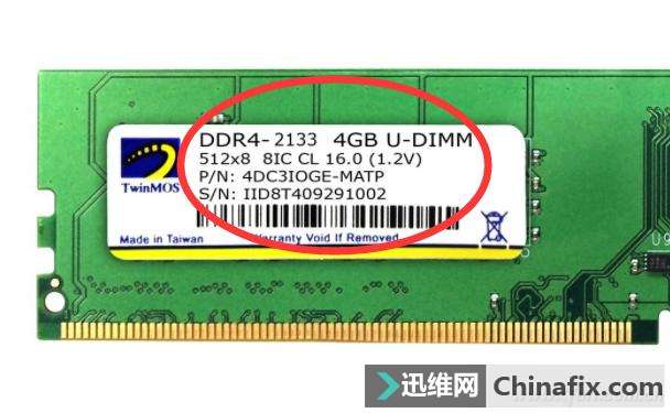

  内存规格不要错

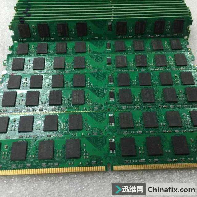

  这几年升级电脑,几乎也就是DDR3、DDR3L和DDR4内存为主了。DDR2的用户请默默飘过吧,忠告一下,DDR2内存不可能有全新的了,所谓“全新”不过是翻新或者地下工厂“制造”的。

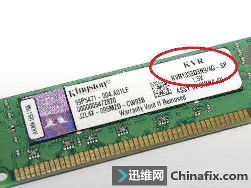

  DDR3内存要留意,主要规格就是DDR3 1066、1333、1600三种规格为主。添置内存的时候,以下限为基础。比如你现在的内存是DDR3 1066的,那无所谓,买哪个都可以,在运用的时候也是以最低频率的那根内存为基准。原本运用的是DDR3 1333的买内存时就不建议考虑DDR3 1066规格的产品了,不然还是以DDR3 1066的速度运行,亏大了。

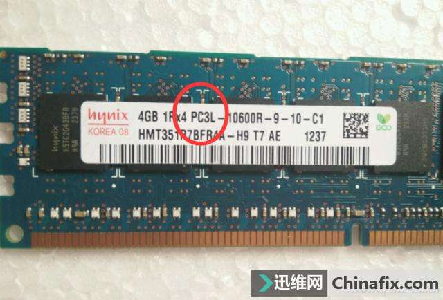

  还有就是一个非常非常重要的规格,DDR3还有一个低电压版本——DDR3L,所谓的L就是low的意思,工作电压只有1.35V,和DDR3的1.5V差距很大,无论是笔记本还是台式电脑,买内存前一定要看清楚自己的电脑运用/支持的内存规格究竟是什么,不要买错(可以用处理器-Z查看内存信息)。
  DDR4内存也有不少是二手的产品,如果是100系列芯片组的主板用户,不妨考虑二手市场收一根组成双通道,性能提升不少。规格吗,DDR4 2133就够了,虽然有些主板功能上支持DDR4 2400甚至更高规格,不过小编感觉必要性不大。至于200系列芯片组的主板用户,DDR4 2400是你的不二之选,尤其是运用7代酷睿处理器的盆友更是如此(处理器集成内存控制器,7代酷睿支持DDR4 2400)。

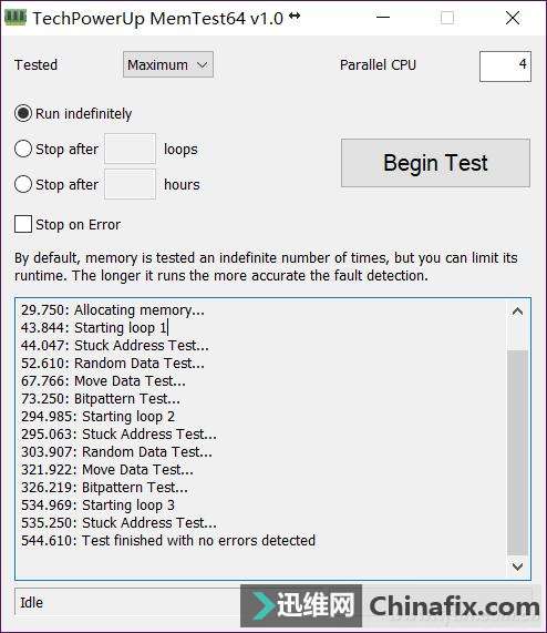

  说到测验,这就是小编的强项了,测试软件很多,以MemTest64为例来进行。

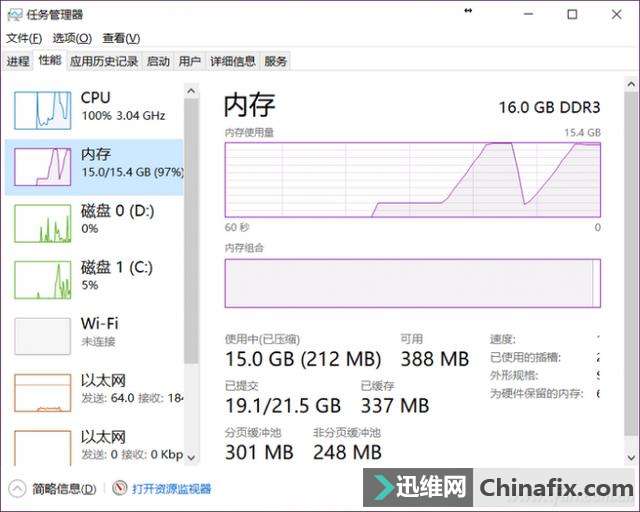

  这个软件是绿色版,下载解压后不需要安装,双击运行,在界面上单击“Begin Test”就可以运行。注意在运行这个软件的时候电脑基本不能进行任何操作,内存彻底被占满。大概两个小时左右的时间可以跑完一整遍测验。而且,当内存出现错误的时候,MemTest64会自动停止,非常直观。
  如果跑满整遍测验,说明内存本身没问题,可以放心运用。而且如果是老内存+新买的内存组成双通道也通过了这个测验,说明也没有兼容性问题。除了这个MemTest64,测验软件其实还有很多,《不服跑个分?小编热荐7个PC测验软件》里小编就给大家罗列了常用的工具。这些软件不光是可以测验性能,更大的作用就是“考机”测验,说白了就是满载系统负荷,看电脑运行中是否会出现错误,相信这些可以帮到大家,有需要的小伙伴们不妨试试看。
