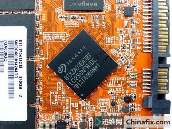

  理想很丰满,现实很骨感:外媒拆解发现希捷Nytro 141内运用的并非是经典SandForce主控的复活版,而是一颗换标版的PHISON PS31110主控。希捷为Nytro 141的产品定位是服务器启动盘或工作站/个人电脑运用,对于这样的轻负载使用来说,PS3110确实是够用了。

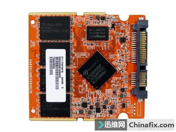

  无论是PCB外形、主控还是颗粒布局都在告诉大家,这就是一张标准的PHISON主控方案固态硬盘。SandForce在被几度倒卖之后不复当年荣光,不过有了台系主控厂的崛起,当前还是有丰富的公版方案提供给各家没有独立研究能力的固态硬盘厂商。
  主控虽然打了希捷的标,但从有外置缓存可以得知,这应该是一颗希捷定制版的PS3110-S10主控,四核心八通道规划,可搭配MLC或TLC闪存。

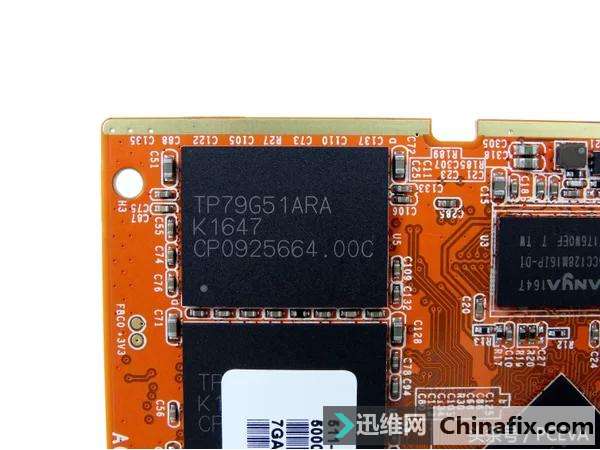

  希捷Nytro实际运用了编号TP79G51ARA的第三方封装闪存,属于Toshiba15nm TLC Gooddie。影驰在老版本的铁甲战曾运用过相似的PS3110+15nm TLC公版方案,当然现在已经换用了无外置DRAM缓存的PS3111主控,闪存配置也有所改变。

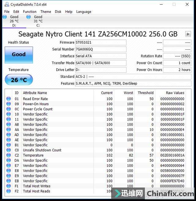

  作为定制主控,Nytro 141的固件版本与公版有所分别,是标准的希捷风格,相信在具体固件调教上也会有一些客制化调整。

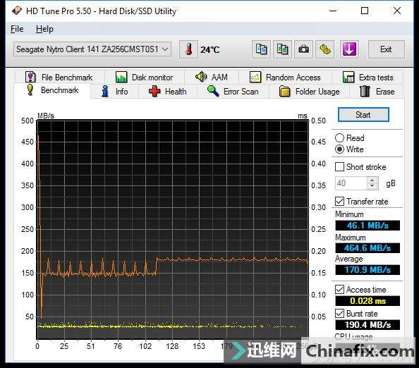

  性能方面就不必有太大期待了,虽然会比当前运用无外置DRAM缓存S11方案的固态硬盘高一些,但在新一代3D TLC面前并无惊喜。
