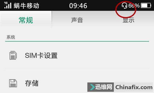

4、耳机接口问题
  如果您接打电话听不到对方声音,但插上耳机又能听到,基本可以断定是您的耳机接口弹簧片没有弹起,导致手机一直处于耳机模式状态。
  小编建议用棉签沾点酒精擦拭下耳机插孔,然后耳机拔插几次;如仍不能搞定,可送去专业的售后中心处理。
