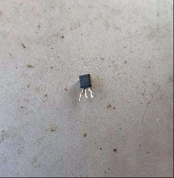

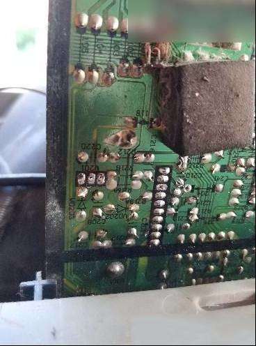

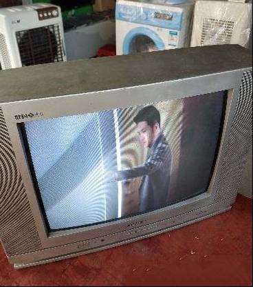

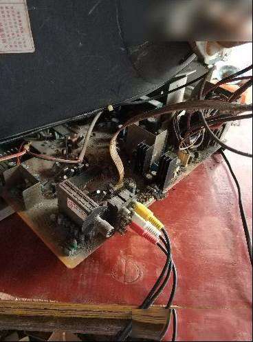

    近期收到故障机一位老伯拉来收到其他维修同行的一台康佳21寸CRT电视来要求维修,故障是有图像无伴音,图像蒙蒙的看不清楚,还有高压帽打火现像。换个新高压帽,高压打火没有了,又换个新管座,图像也清晰了。伴音故障还没修好,伴音芯片LA4285。

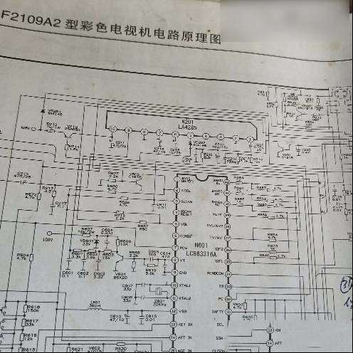

          用万用表测伴音芯片10脚电源脚有17伏电压正常,再测芯片1脚音频输入有4伏电压也正常。又测芯片5脚音量控制脚2伏电压,不正常,从5脚跟线路找到V201三极管C1815,在路测量三极管正常,心中思考三极管CE间漏电在路是量不出的,拆下V201万用表打10K档,CE结果然轻微漏电。从旧的板子上拆个1815换上,电视伴音出现,老伯在一旁拍手称赞,一个劲的夸,师傅好技术。通电试机半小时,一切正常,上壳装螺丝,交付使用。
