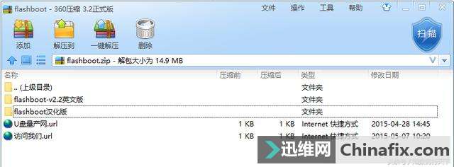

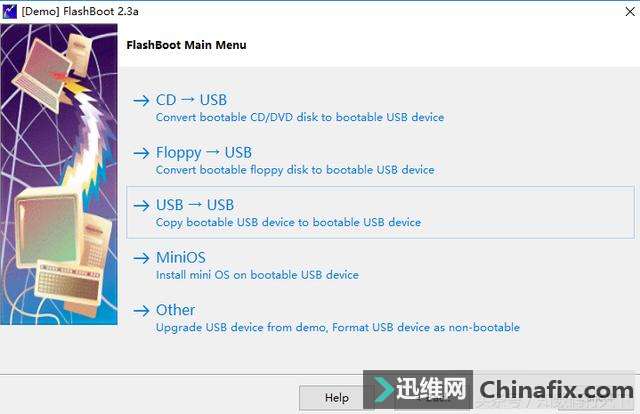

  下载好了,我们安装,打开软件的界面,点击下一步继续。
  1、因为我的是官方软件英文的,不太适合小白我再下一个汉化的也方便运用,我们重新打开。

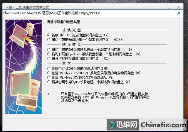

  接着打开我们选择“创建带迷你DOS系统的可启动闪存盘。

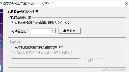

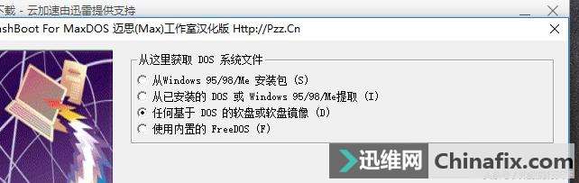

  请选择您的启动文件来源,如果没有,可以选择“任何基于DOS的软盘或软盘镜像”。
  然后在下图中选择你的DOS启动盘的软盘镜像,如果您没有,可以选择FLASHBOOT安装目录中的由我们集成的DOS98.IMG镜像,此镜像已包含MSDOS 7.1的启动文件。  然后在下图中选择您的U盘的盘符,如果未找到,请点击“刷新列表”
  在这一步选择U盘的启动模式,大家的都USB-ZIP的启动模式相对来说兼容性,及稳定XD相对要好,而且启动后就直接是A盘符,这样大大的方便了我们制作DOS启动。所以这里你就用USB-ZIP模式
  如果您要保留U盘的资料请先选中启动模式如:USB-ZIP,然后再选择“保留磁盘数据”这样可以不格式化U盘而直接制作引导了。
  点击“完成”待程序写入完文件后,即可关闭该程序,这样您的U盘已经具备启动功能了。因为小编已经制作好了,最后一步就不再重复了,按照我的说法来就行了很简单。

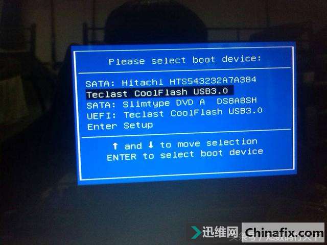

  可启动系统到DOS界面的U盘制作完成后,将U盘插入电脑USB接口,并在CMOS里设置启动方式为“从U盘启动”,或者开机按F12进入。
  然后重新启动一下计算机,即可进入DOS界面。到这一步,我们再停一下,小白消化一下吧
