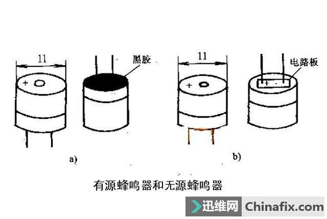

有源蜂鸣器和无源凤鸣器
  什么是有源蜂鸣器和无源蜂鸣器
  从图中可以看出,有电路板的是无源蜂鸣器,没有电路板用黑胶封闭的就是有源蜂鸣器,但两者的高度略有分别,有源蜂鸣器的高度是9mm,无源蜂鸣器的高度为8mm。通常辨认有源和无源蜂鸣器还可以用万用表点阻档Rxl档测验,具体测验流程是这样的,用黑表笔接蜂鸣器引脚,用红表笔在另一只引脚上来回碰触,如果触发发出咔、咔、咔的声音且电阻只有8Ω或者16Ω的就是无源蜂鸣器,如果是持久连续性发出声音的,且电阻在几百欧以上的就是有源蜂鸣器。
  有源蜂鸣器直接连上额定电源就可以持续发声,而无源蜂鸣器和电磁场扬声器是一样的,需要接在音频输出电路中才可以发声。
  有源蜂鸣器和无源蜂鸣器的主要差别是:二者对输入信号的要求不一样,有源蜂鸣器工作的理想信号是直流电,一般标示为VDD、VDC等。因为蜂鸣器内部有一个简单的振荡电路,可以把恒定的直流电转变成一定频率的脉冲信号,从而产生磁场交变,带动钼片振动发出声音。
  但是某些有源蜂鸣器在特定的交流信号下也可以工作,只是对交流信号的频率和电压要求很高,这种方式一般不采用。而无源蜂鸣器没有内部驱动电路,有些公司称之为讯响器,在国标中称为声响器。

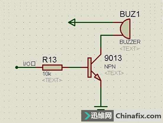

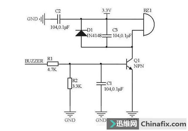

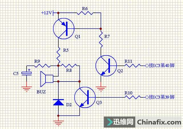

蜂鸣器的驱动电路原理介绍
  蜂鸣器的驱动电路介绍
  蜂鸣器驱动电路一般包含:一个三极管、一个续流二极管、一个滤波电容、一个蜂鸣器。 蜂鸣器作为发声元件,在其两端施加方波或者电压就可以发声。续流二极管起到提供续流的作用,否则在蜂鸣器的两端会产生几十伏的尖端电压,有可能将三极管破坏,还有可能干扰整个电路中的其它部分。而滤波电容的作用是滤波,滤出蜂鸣器电流对其他部分的影响,并且起到了改善电源的交流抗阻。
  三极管就相当于一个开关一样,高电平使三极管导通,促使蜂鸣器发出声音,而低电平使三极管关闭,蜂鸣器便停止发出声音。
