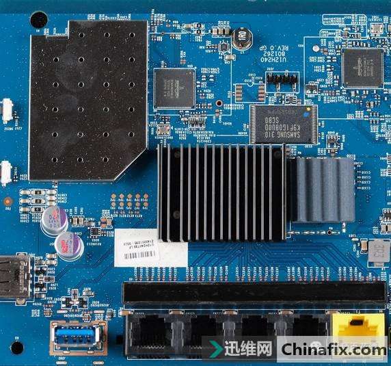

2 高发热器件加散热器、导热板

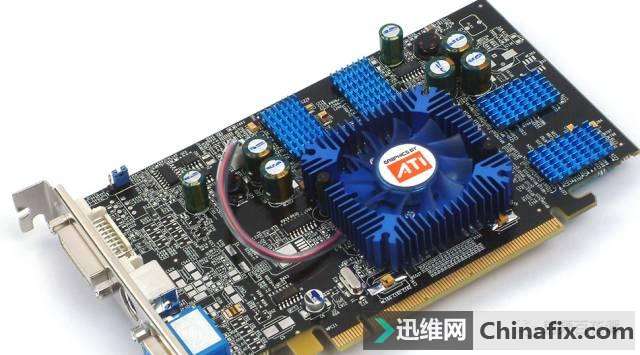

  当PCB中有少数器件发热量较大时(少于3个)时,可在发热器件上加散热器或导热管,当温度还不能降下来时,可采用带风扇的散热器,以增强散热效果。当发热器件量较多时(多于3个),可采用大的散热罩(板),它是按PCB板上发热器件的位置和高低而定制的专用散热器或是在一个大的平板散热器上抠出不同的元件高低位置。将散热罩整体扣在元件面上,与每个元件接触而散热。但由于元器件装焊时高低一致性差,散热效果并不好。通常在元器件面上加柔软的热相变导热垫来改善散热效果。

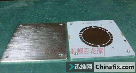

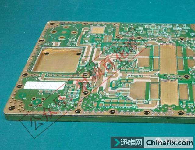

10 射频功放或者LED PCB采用金属底座基板。

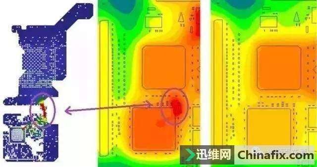

11 避免PCB上热点的集中,尽可能地将功率均匀地分布在PCB板上,保持PCB表面温度性能的均匀和一致。往往规划过程中要达到严格的均匀分布是较为困难的,但一定要避免功率密度太高的区域,以免出现过热点影响整个电路的正常工作。如果有条件的话,进行印制电路的热效能分析是很有必要的,如现在一些专业PCB规划软件中增加的热效能指标分析软件模块,就可以帮助规划人员优化电路规划。

  ( 2 )特殊情况下可选择铝基、陶瓷基等热阻小的板材。

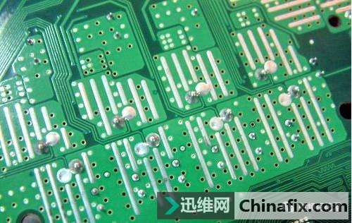

  (1)充分利用元器件排布、铜皮、开窗及散热孔等技术建立合理有效的低热阻通道,保证热量顺利导出 PCB。

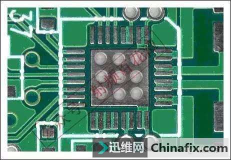

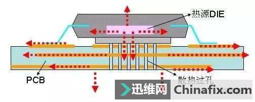

  (2)散热通孔的设置 规划一些散热通孔和盲孔,可以有效地提升散热面积和减少热阻,提升电路板的功率密度。如在 LCCC 器件的焊盘上设立导通孔。在电路生产过程中焊锡将其填充,使导热能力提升,电路工作时产生的热量能通过通孔或盲孔迅速地传至金属散热层或背面设置的铜泊散发掉。在一些特定情况下,专门规划和采用了有散热层的电路板,散热材料一般为铜/钼等材料,如一些模块电源上采用的印制板。
  (3)导热材料的运用 为了减少热传导过程的热阻,在高功耗器件与基材的接触面上运用导热材料,提升热传导效率。
  (4)工艺方式 对一些双面装有器件的区域容易引起局部高温,为了改善散热条件,可以在焊膏中掺入少量的细小铜料,再流焊后在器件下方焊点就有一定的高度。使器件与印制板间的间隙增加,增加了对流散热。

(1)对 PCB进行软件热分析,对内部最高温升进行规划控制;

(10)尽可能多安放金属化过孔, 且孔径、盘面尽量大,依靠过孔帮助散热;
