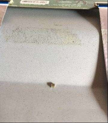

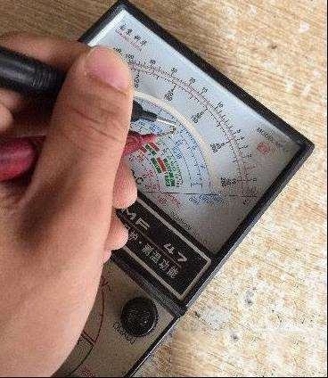

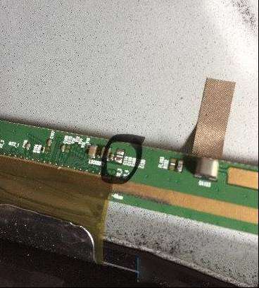

    近期一客户拉来收到其他维修同行的一台康佳液晶电视LED42F3700NF,说电视有声音没图像,客户联系售后检查说屏坏了,客户不信,所以就拿来给我维修部鉴定看看。首选通电开机,背光有亮,屏幕灰屏。打开外壳,测量逻辑板12v正常,测量VGH无电压,断开左右屏幕软排线,VGH电压恢复正常。到这里基本确定屏或边板VGH短路了,随后分别接通左右软排线,当接通右排线时图像一半正常一半白屏,一半正常,到这里基本确定屏幕左边有短路了。随即跟客户说明屏问题,约好明天中午来取机。接着测量左边板贴片电容短路,因为这个边板上的并联的电容好多个,无法直接找出有问题的电容,或者说屏短路也不一定。随后拿出电脑电源,把5V接在短路的电路上,然后接通电源(烧机法),发现其中一颗贴片电容冒白烟,接着把冒白烟的电容拆下,测量果真短路,然后再测量屏边板,短路消失。恢复软排线,通电开机,图像完美呈现,维修成功。
