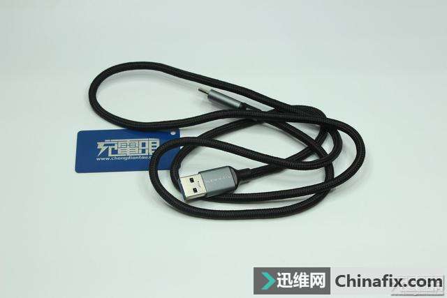

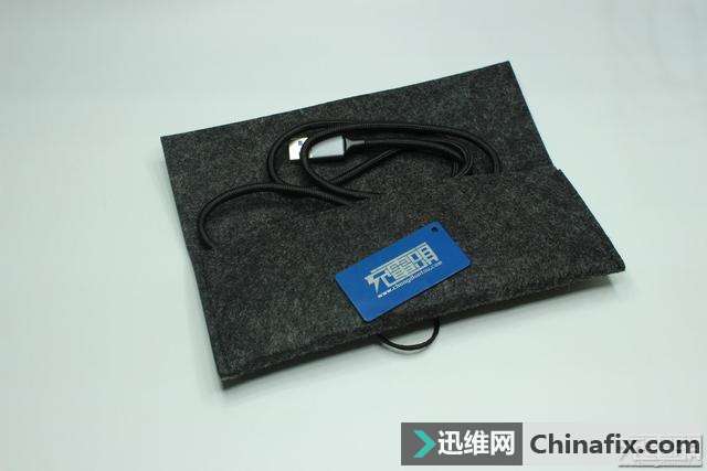

  NEWHAIL之前从没听说过的品牌,百度也查不到,但光看这个包装盒感觉有档次,对于一条数据线用这样的包装难免会让人产生一种华而不实的感觉,难道又是金玉其外,败絮其中?
  一、外观
  中文品牌:新冰雹。

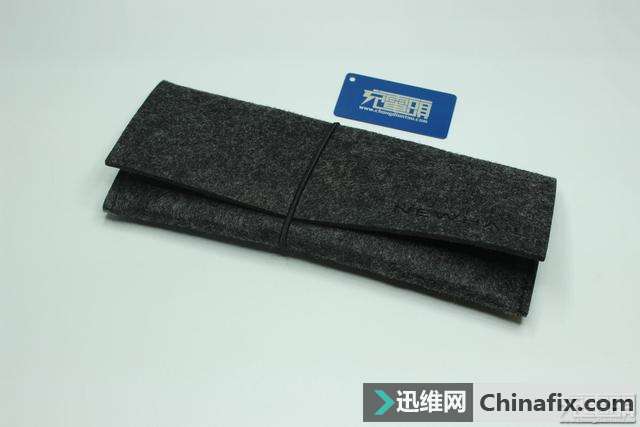

  拆开还有一个高大上的收纳袋。
  皮筋在背面固定住。

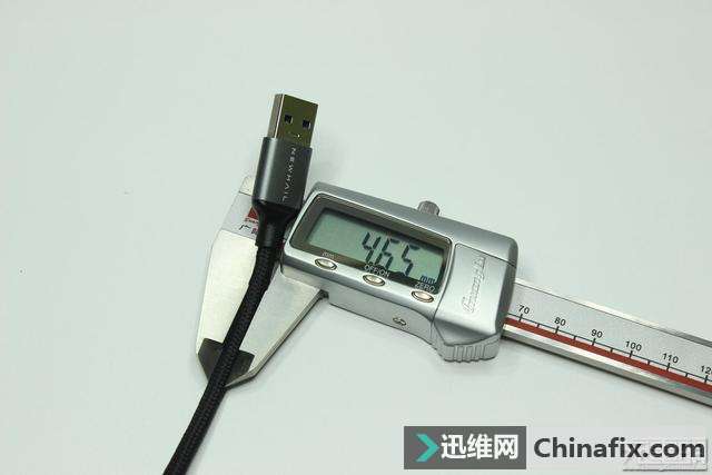

  线很粗,外皮编制材料。
  采用USB3.0的A头。
  C头是全触点的。

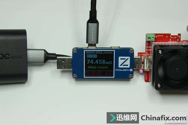

  线阻表现让人惊喜,能够达到华为5A的水平。

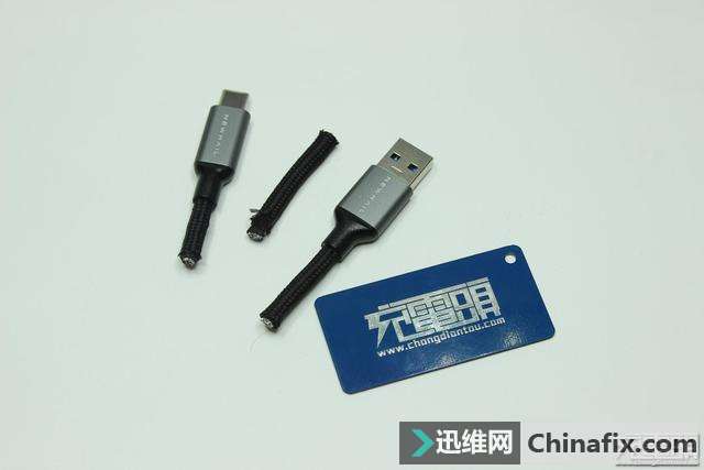

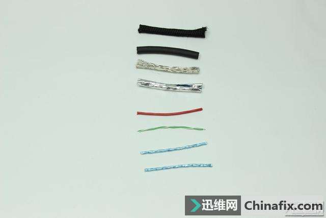

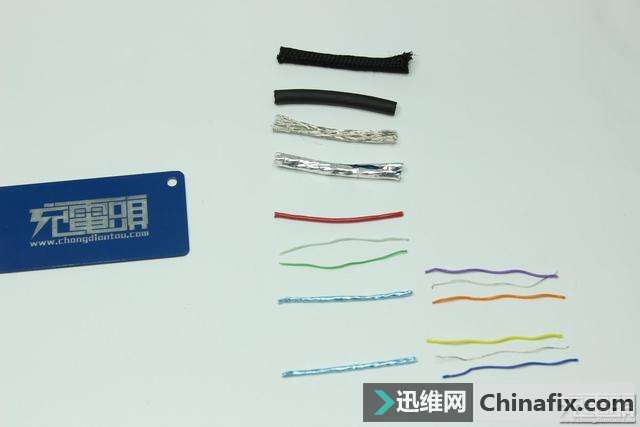

  截取两头和一小段线进行拆解。

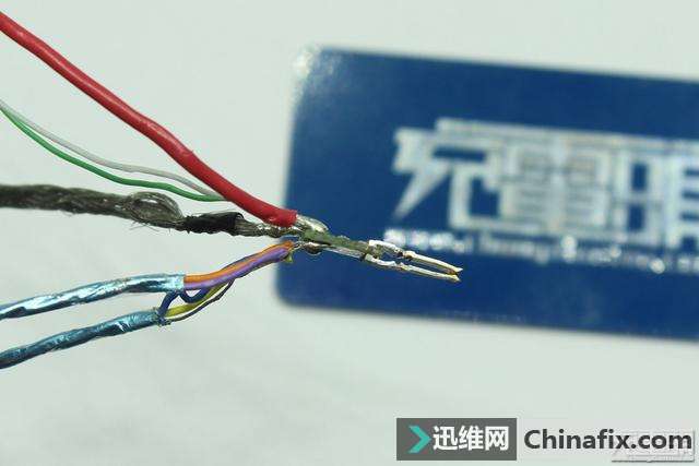

  小段线拆解后,编制的外皮下是塑料皮,然后是屏蔽网,再是锡纸,然后就是传输线了,红线正极,两根D+D-组成双绞线,下面还有两根用锡纸包裹的线,继续拆。
  拆开后两根锡纸线各包括三根线,组成三绞线,这应该就是USB3.0增加的传输线吧,后面会讲到具体的定义还有那根遗失的负极去哪了。

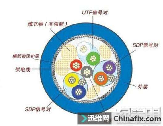

  看看USB3.0线的截面图,这个新冰雹线简直就是和标准一模一样啊,对这线的感觉就比开始好多了。

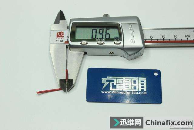

  线径测量了多次平均就0.96mm的样子,多股铜线这样测量线径比真实大,差不多20AWG的样子,这就是这条数据线线阻那么低的原因。

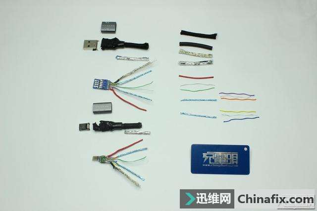

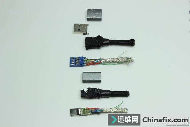

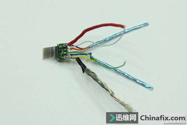

  两个头子拆解,热风枪开到300度才勉强整下来,做工还是相当可以的。

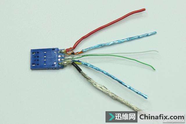

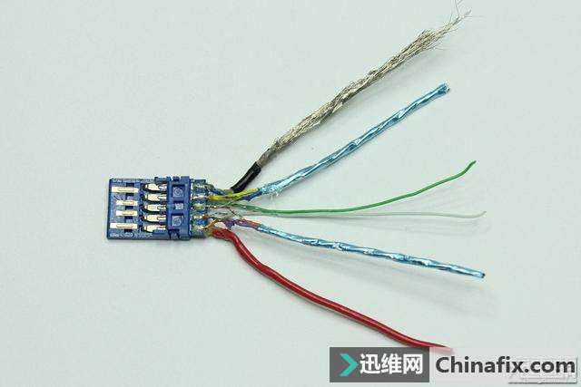

  A头内部,这边是USB3.0增加的5根传输线,可以看到5根中间这根GND分成了两根分别和另外两组绞在一起,这细节也体现了一个公司对于产品的态度,到此我已经对新冰雹肃然起敬。
  这面就是USB2.0的部分,V+V- D+D-,找到在小短线拆解中消失的V-了吗?其实就是屏蔽层。

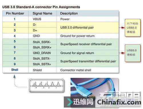

  借用网络图片说明下USB3.0各线定义。

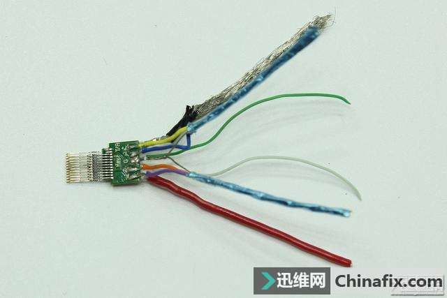

  看下C头,和A头一样,同样是一面四根一面5根,USB2.0和USB3.0传输线,pcb板子上只有一个电容一个电阻。
  这面还可以更清楚的看到中间线分成两根的情况。
  做工很给力。
  全家福。
  总结:
  因为A口的限制,A TO C的线只能做到USB3.0协议,虽说一开始看到华丽的包装感觉这线靠不住,不过后来的拆解证明了我是错误的,新冰雹NEWHAIL这条线用料做工给力,完全按照标准3.0来,屏蔽层和锡纸齐全,内阻表现惊人,内部线粗又多让整线略粗,当然这是在不牺牲性能的前提下的,总之这是一条不可多得的A TO C线,希望新品牌不忘初衷,继续前进。
