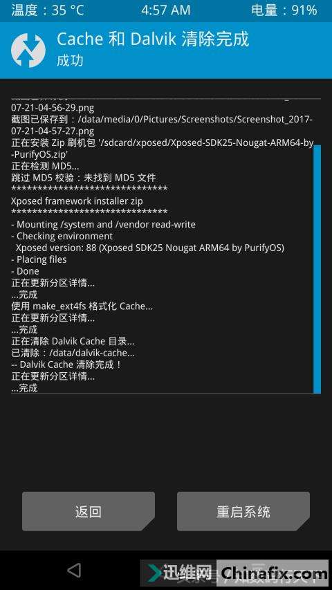

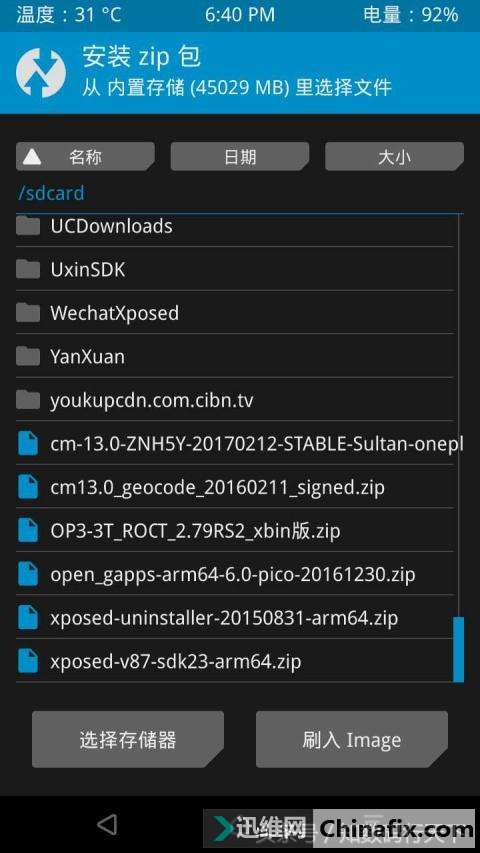

  刷入recovery!我用的OnePlus工具箱,你可以用卡刷recovery,这里建议TWRP,个人感觉比较好用!是从底层刷入的,出错是非常低的,正常安装软件会有很多问题的
  第三步:刷入ROOT(7.x用户刷入第三方rec后,进入会要求输入密码,要选择格式化data分区(会清空手机数据,请提前备份)然后重新启动进入rec,后刷入ROOT!)

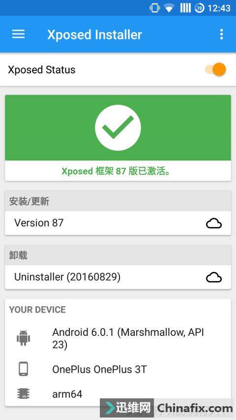

  然后去文件管理中,找到我提供的xposed安装包,安装即可! 6.0的用户,到此即可,就可以正常运用啦!6.0的运用截图!

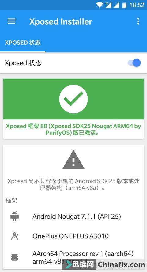

  7.0用户,请继续向下看,如果安装了我给的包界面是这样的!(其他人的也都区别不大)

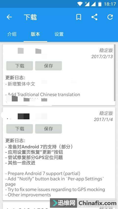

  不过不用担心,警告没有用,一般的模块都可以正常运用!但是需要注意的是,下载的方式!

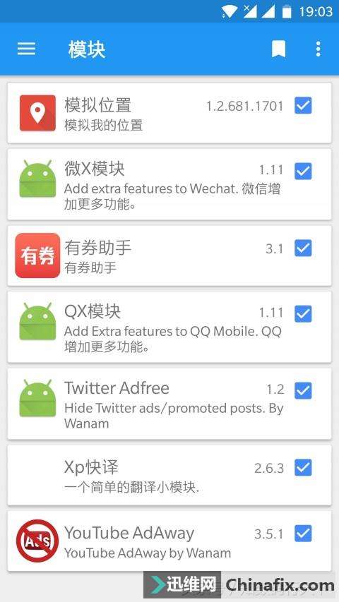

  以我的模块为例,找到需要下载的模块,不要点击下载,如果点击下载,会出漏洞,点击保存,然后待下载完毕后,到文件管理里面找到安装包,安装,安装后打勾重新启动即可! 下面,附几张模块,正常运行截图!
  好了,这样一切就完成了,插件自己去下载即可。
