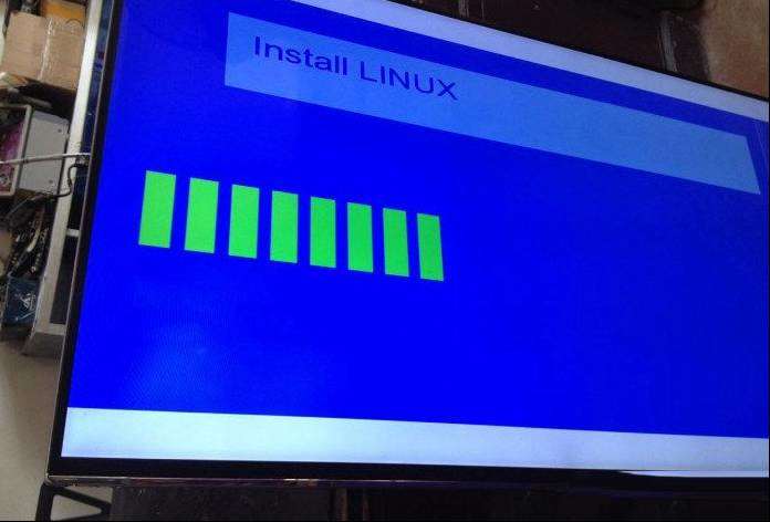

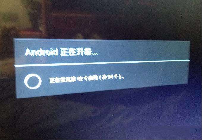

摘要: 收到同行送来的故障机壹台液晶电视LED49T60U液晶电视,故障表现为开机一直显示康佳字符,无法进入桌面,怀疑数据出错,于是搞来一个数据升级成功(数据刷机包在附件下载)。升级的方法是准备正品的U盘(不要太大最好4-8 ...
    收到同行送来的故障机壹台液晶电视LED49T60U液晶电视,故障表现为开机一直显示康佳字符,无法进入桌面,怀疑数据出错,于是搞来一个数据升级成功(数据刷机包在附件下载)。升级的方法是准备正品的U盘(不要太大最好4-8G,FAT32格式的不能用TF卡 SD卡)格式化U盘。解压后找到install.img,格式化U盘后将install.img放到U盘根目录下,插上U盘后,按机器上的音量加不放手,上电,指示灯闪烁或出现升级界面开始升级,放开音量加。升级过程中不能断电,我修的这个机器主板的板号是35021065。
