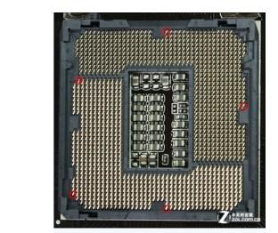

  Intel处理器分类
  现在市面上常见的处理器代号以及插槽类型
  第一代:LGA 1156接口;Nehalem架构32纳米(现在几乎不可见)
  1、赛扬:G1101;
  2、奔腾:G6950、6951、6960;
  第二代:LGA 1155接口;Sandy Bridge架构32纳米(现在市面很少)
  1、赛扬:G440、G460、G465、G470、G530、G540、G550、G555
  2、奔腾:G630、G850;
  3、酷睿I3:2100、2120、2130
  4、酷睿I5:2300、2310、2500、2500K
  5、酷睿I7:2600、2600K
  备注:主要运用H61/B75 Z77
  第三代:LGA 1155接口;Ivy Bridge架构22纳米(现在还有余热)
  1、赛扬:G1610、G1620、G1630
  2、奔腾:G2020、G2030、G2120
  3、酷睿I3:3220、3225、3240
  4、酷睿I5:3450、3550、3570、3570K
  5、酷睿I7:3770、3770K
  备注:主要运用H61/B75 Z77
  第四代:LGA 1150接口;Haswell架构22纳米(现在市面少量在售)
  1、赛扬:G1820、G1830、G1840、G1850
  2、奔腾:G3220、G3260、G3258(20周年纪念)、G3420
  3、酷睿I3:4130、4150、4160、4170
  4、酷睿I5:4430、4440、4570、4590、4670、4670K
  5、酷睿I7:4770、4770K、4790、4790K
  备注:主要运用H81/B85 Z87/Z97
  第五代:第五代处理器只有高端产品比如I7 5820K并且流行面不广,同样是Haswell架构22纳米稍有不同的是核心代号为Haswell-E 运用主板为X99(比较贵哦)
  第六代:LGA 1151接口;Skylake架构14纳米(现在在售)
  1、赛扬:G3900、G3900T、G3900E、G3900TE、G3902E、G3920
  2、奔腾:G4400、G4400T、G4500、G4500T、G4520
  3、酷睿I3:6100
  4、酷睿I5:6400、6500
  5、酷睿I7:6700、6700K
  备注:主要运用H110/B150/B250 Z170/Z270
  第七代:LGA 1151接口;Kaby Lake架构14纳米(现在在售)
  1、赛扬:G3930
  2、奔腾:G4560、G4600
  3、酷睿I3:7100、7350K
  4、酷睿I5:7400、7500
  5、酷睿I7:7700、7700K
  说明:第六代处理器开始运用DDR4代内存,并且200系列主板开始支持M.2接口,M.2的硬盘相对于2.5寸的SSD有了更多的性能提升,
