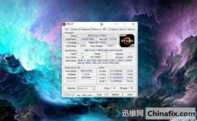

      前几天的时候有相关网友爆料技嘉的X370 Gaming K7主板推出的BIOS F5版本存在电压过高的问题,有可能导致Ryzen处理器烧毁。日前技嘉已经把F5版本撤了下来,并推出新的F6版本。不过按照外媒VORTEZ的测验其还是存在电压过高的问题,并建议用户暂时还是刷回之前的F4旧版本更安全点。
  该问题主要是和技嘉的动态核心电压(Dynamic vCore)技术有关,其将处理器电压从正常的1.2V左右增加到了1.55V,这个电压很有可能直接导致处理器烧毁。   VORTEZ的总编辑在他的技嘉X370 Gaming K7主板也遇到了相关的问题,不过幸运的是其电压处于1.45V左右,并没有造成悲剧。

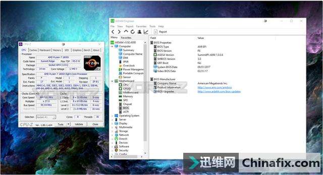

  现在技嘉已经推出新的BIOS版本来修复相关问题,主要为X370 Gaming K7的F6和X370 Gaming 5的F8版本,主要修复问题为:
  *修复Ryzen 3 处理器超电压后,P2-state被锁住问题
  *修复内存兼容性
  *修复调整Dynamic Vcore选项時可能造成处理器 Vcore电压过高问题
  不过按照VORTEZ在X370 Gaming K7主板上的测验,新版本还是存在电压过高的问题,电压达到了1.44V左右,这和之前的基本没什么改变。其建议用户还是刷回之前的F4旧版本安全点,或者在新BIOS版本上手动把电压调低。不过技嘉应该也不至于继续在新BIOS版本犯这种错误,不知道会不会是个例呢,运用了相关主板的用户还是注意下为好。
