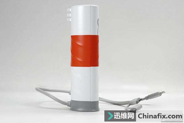

      话说自从上回顺了个共享充电宝之后便一发而不可收,干这事上瘾啊!这不,又刚刚从某餐厅顺了个“嘟嘟”共享充电宝回来。

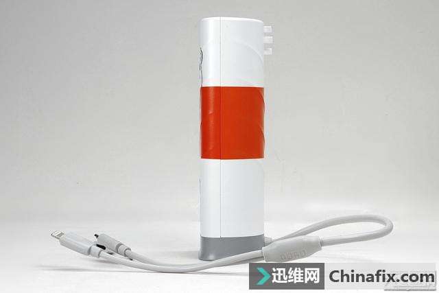

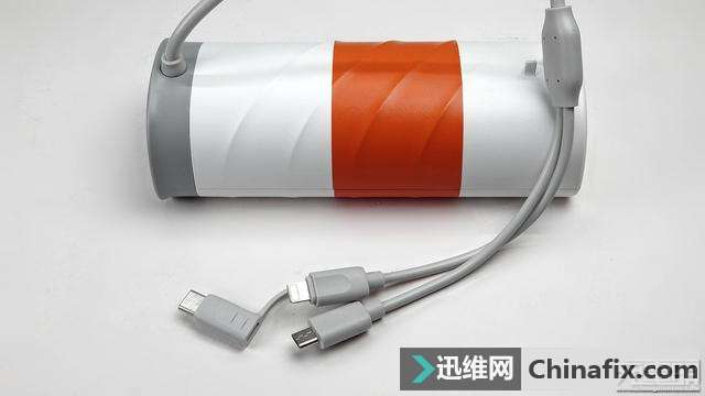

一、外观

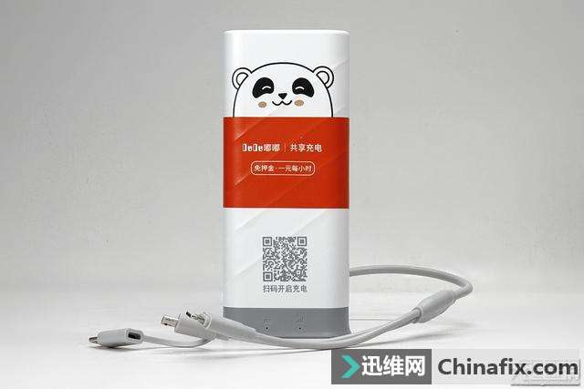

  与一张名片相比,个头不像其他共享充电宝辣么夸张,单手持握不费劲,显著更好下手。

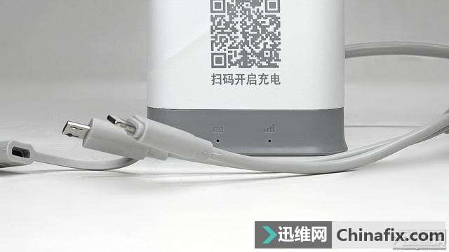

  Micro、Type-C、Lightning3合1充电线,涵盖所有主流数码设备。
  灰色底座上有两个小孔,里面是蓝色的LED指示灯,分别用于显示电量和联网状态。
  右侧面。
  背面。
  左侧面。
  顶面,半圆形。

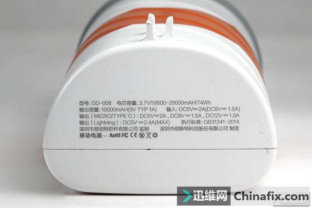

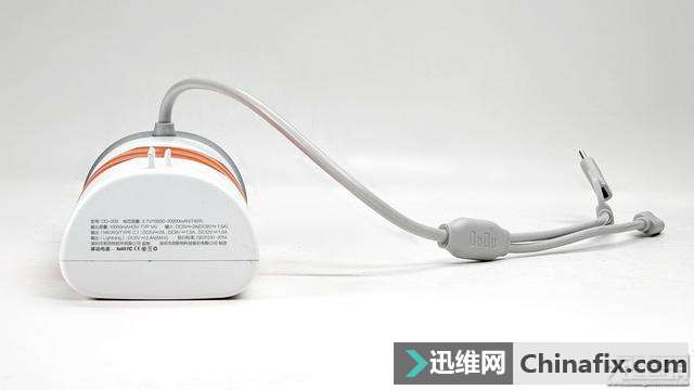

  产品铭牌,原来是专业移动电源大厂倍斯特出品,有RoHS、FC、CE认证。

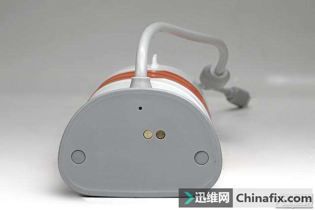

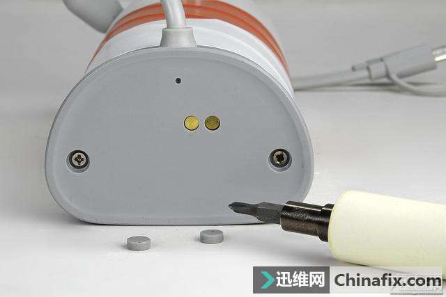

  底部有2个镀金触点,用于给移动电源充电,输出线从背部直接引出,底座上有个小孔,应该是用于主板复位、激活或联网设置等操作。
  2个小胶塞,下面应该是螺丝。

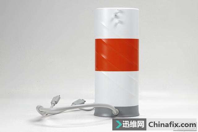

  充电宝灰、白、红三色,显得很活泼,
  一只呆萌可爱的卡通小熊形象,很讨喜。
  产品表面有斜纹凹凸起伏,显得更有活力,兼具防滑效果。

  挑出胶塞,露出2颗螺丝。

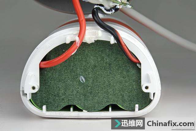

  费力好大的力气才打开底座,原来里面密布一圈卡扣,还打了胶。

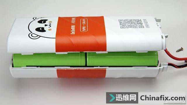

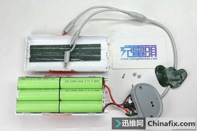

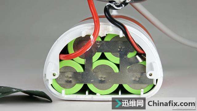

  主体上部,青壳绝缘胶纸下面隐约可见18650电芯。
  揭开绝缘胶纸,目测是10节18650,清新的嫩绿色包皮,点焊镍带很规矩。

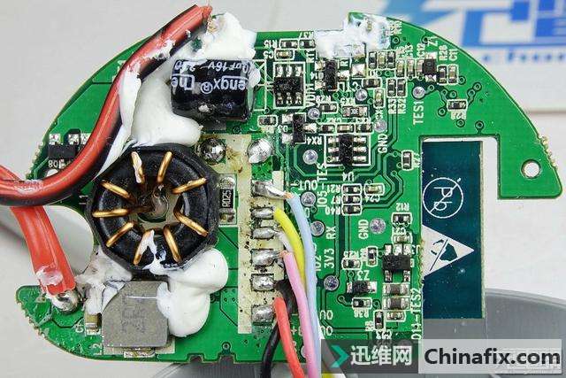

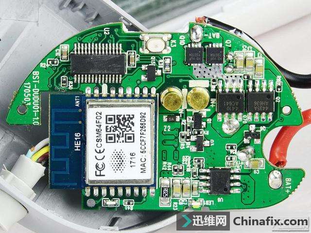

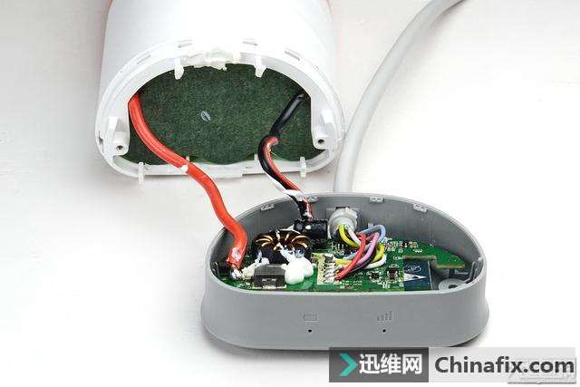

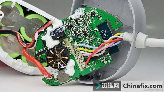

  灰色底座内就是主板了,所有东西都在这里了。
  电池引线很是粗壮,输出线共有6股,另外还有2股闲置。
  这面是主控芯片和WIFI模块等。
  移动电源电池部分外壳很难拆,双层卡扣,并点胶。

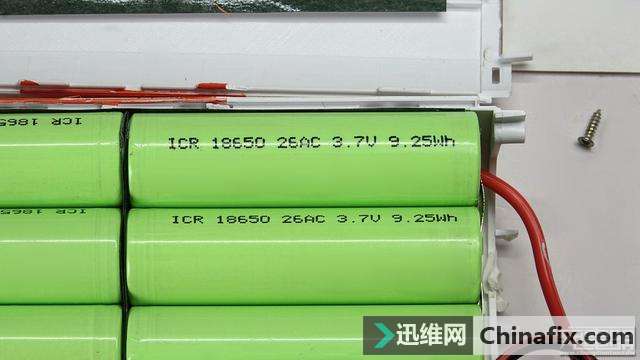

  10节18650,电芯品牌未知。
  ICR 18650 26AC,钴酸锂,规格是3.7V、9.25Wh,2500mAh。
  左上角多脚IC为移动电源主控芯片,没有丝印,不过在倍斯特的移动电源上很常见,不难得知型号。其它芯片无非就是锂电保护、电压变换等功能,不再赘述。WIFI模块用于联网计费控制移动电源输出。中间两个大镀金铜铆钉用于连接充电底座获得输入电源,左负右正。
  主板型号:BST-DUDU01-1.0,170503,含义为倍斯特出品第一款、第一版嘟嘟共享充电宝,打板日期2017年5月3月。
  这面可见大电感一枚,电解电容一只及几个小芯片,由于表面有残胶难以辨识型号。
  由于输出线有6根之多,猜测其可兼容多种快充技术模式,支持双向快充技术。

  “嘟嘟”共享充电宝输入5V、2A;9V、1.5A。输出Micro/Type-C支持5V、2A;9V、1.5A;12V、1A,Lightning5V、2.4A,在众多只能5V、1A输出的免押金共享充电宝里面算是较为鹤立鸡群的了,便于在限定时间、地点内获得更快的充电速度,相比其他品牌还是较有竞争力的!
