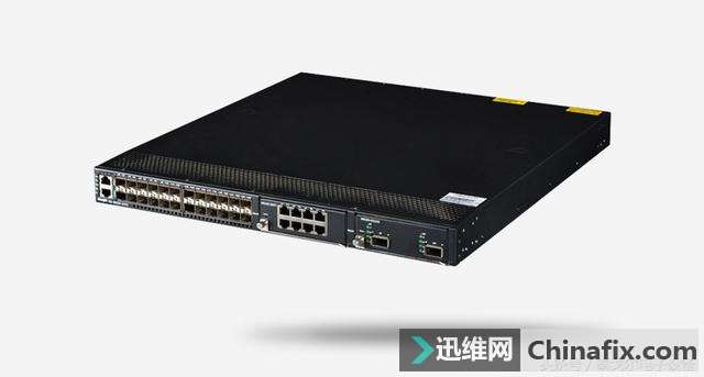

三层网管型交换机
  出于安全和管理方便的考虑,主要是为了减小广播风暴的危害,必须把大型局域网按功能或地域等原因划成一个个小的局域网,这就使VLAN技术在网络中得以大量使用,而各个不一样VLAN间的通信都要经过路由器来完成转发,随着网间互访的不断增加。单纯运用路由器来实现网间访问,不但由于端口数量有限,而且路由速度较慢,从而限制了网络的规模和访问速度。基于这种情况三层交换机便应运而生,三层交换机是为IP规划的,接口类型简单,拥有很强二层包处理能力,非常适用于大型局域网内的数据路由与交换,它既可以工作在协议第三层替代或部分完成传统路由器的功能,同时又具有几乎第二层交换的速度,且价格相对便宜些。
  在企业网和教学网中,一般会将三层交换机用在网络的核心层,用三层交换机上的千兆端口或百兆端口连接不一样的子网或VLAN。不过应清醒认识到三层交换机出现最重要的目的是加快大型局域网内部的数据交换,所具备的路由功能也多是围绕这一目的而展开的,所以它的路由功能没有同一档次的专业路由器强。毕竟在安全、协议支持等方面还有许多欠缺,并不能完全取代路由器工作。
  在实际使用过程中,典型的做法是:处于同一个局域网中的各个子网的互联以及局域网中VLAN间的路由,用三层交换机来代替路由器,而只有局域网与公网互联之间要实现跨地域的网络访问时,才通过专业路由器。

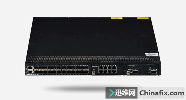

三层网管型交换机
1、网络骨干少不了三层交换
  要说三层交换机在诸多网络设备中的作用,用“中流砥柱”形容并不为过。在校园网、城域教育网中,从骨干网、城域网骨干、汇聚层都有三层交换机的用武之地,尤其是核心骨干网一定要用三层交换机,否则整个网络成千上万台的计算机都在一个子网中,不仅毫无安全可言,也会因为无法分割广播域而无法隔离广播风暴。
  如果采用传统的路由器,虽然可以隔离广播,但是性能又得不到保障。而三层交换机的性能非常高,既有三层路由的功能,又具有二层交换的网络速度。二层交换是基于MAC寻址,三层交换则是转发基于第三层地址的业务流;除了必要的路由决定过程外,大部分数据转发过程由二层交换处理,提升了数据包转发的效率。
三层交换机通过运用硬件交换机构实现了IP的路由功能,其优化的路由软件使得路由过程效率提升,搞定了传统路由器软件路由的速度问题。因此可以说,三层交换机具有“路由器的功能、交换机的性能”。
2、连接子网少不了三层交换
  同一网络上的计算机如果超过一定数量(通常在200台左右,视通信协议而定),就很可能会因为网络上大量的广播而导致网络传输效率低下。为了避免在大型交换机上进行广播所引起的广播风暴,可将其进一步划分为多个虚拟网(VLAN)。但是这样做将导致一个问题:VLAN之间的通信必须通过路由器来实现。但是传统路由器也难以胜任VLAN之间的通信任务,因为相对于局域网的网络流量来说,传统的普通路由器的路由能力太弱。
  而且千兆级路由器的价格也是非常难以接受的。如果运用三层交换机上的千兆端口或百兆端口连接不一样的子网或VLAN,就在保持性能的前提下,经济地搞定了子网划分之后子网之间必须依赖路由器进行通信的问题,因此三层交换机是连接子网的理想设备。
