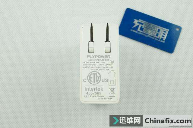

  非常详尽的全英文电源规格参数。 USB TYPE-C输出支持PD输出电源规范。5V=3A、9V=3A、12V=3A、15V=3A、20V=2.25A。最大输出功率为45W。

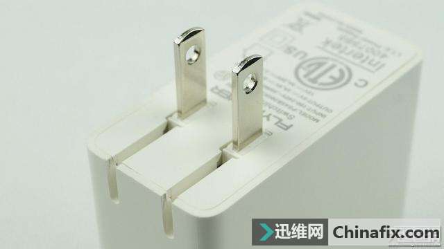

  可折叠市电插头,方便携带。

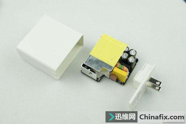

  超声波焊接外壳,可以无损打开。

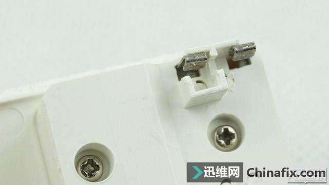

  市电输入端金属触点。

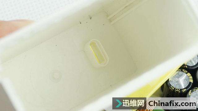

  USB TYPE-C外围固定框与电源外壳呈一体。
  没有金属外围的USB TYPE-C插座。

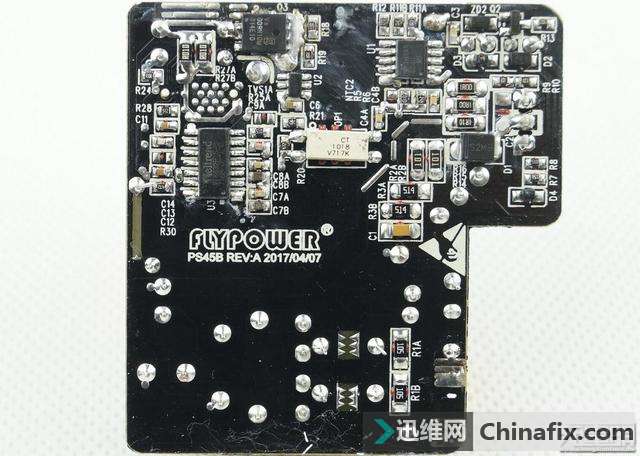

  电源PCB正反面。

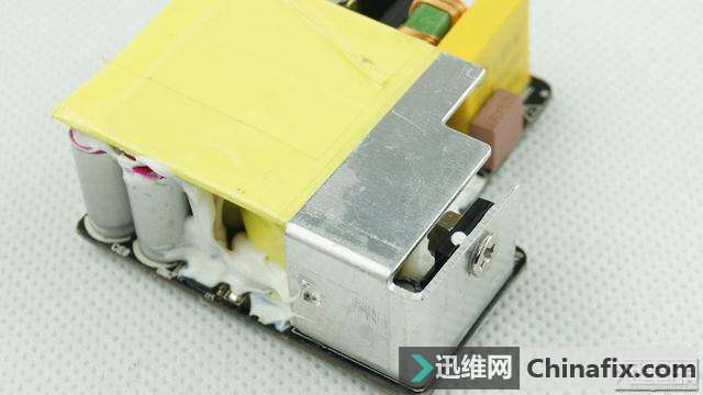

  散热片在与变压器接触部分包裹了绝缘胶带。散热片与主控开关管之间涂有导热硅脂并运用螺丝固定。

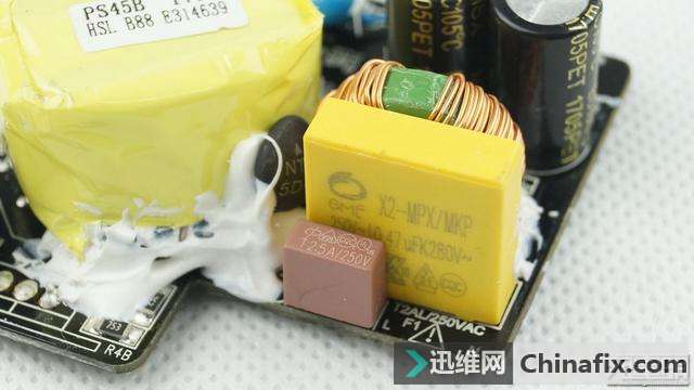

  保护电路与EMI电路部分。

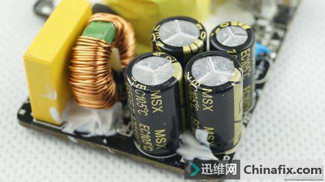

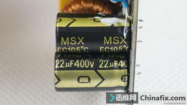

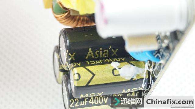

  一次侧主电容共四颗,3颗22uf+1颗15uf,品牌来自台系Asiax电容。

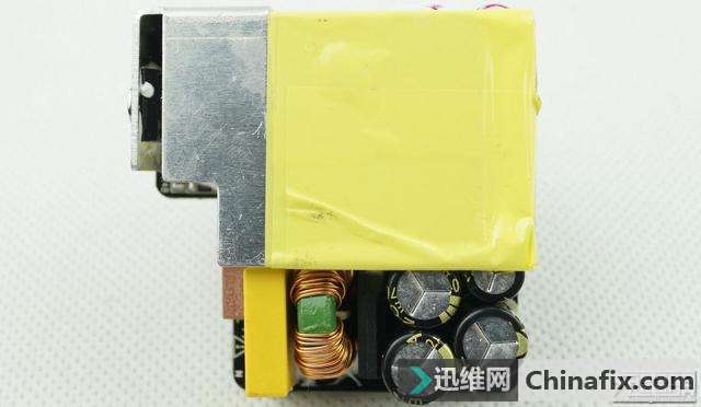

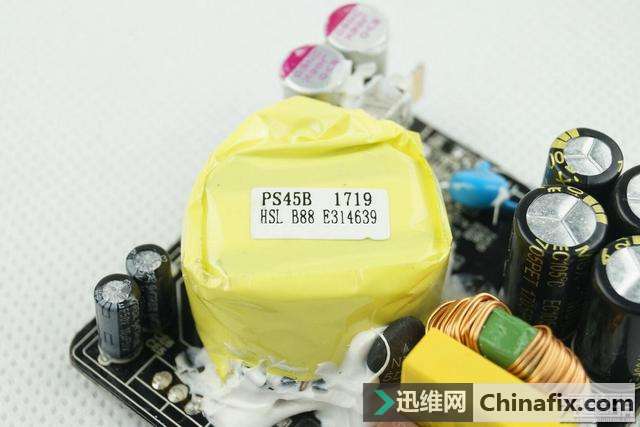

  变压器被绝缘胶带包裹的严严实实。

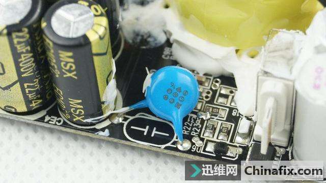

  蓝色电容主要用来滤除高频干扰。

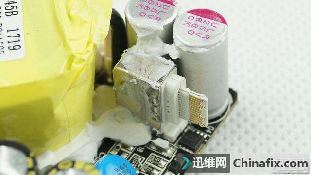

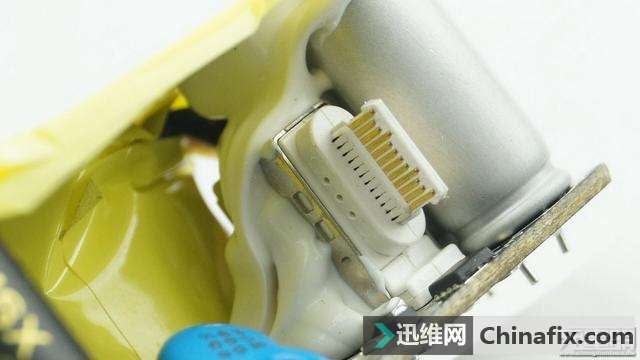

  造型比较特别的USB TYPE-C插座,没有金属外框。

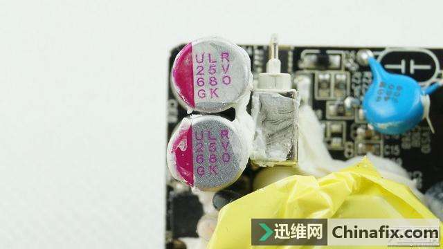

  电源输出端滤波是采用万裕的固态电容,两颗25V 680微法并联。

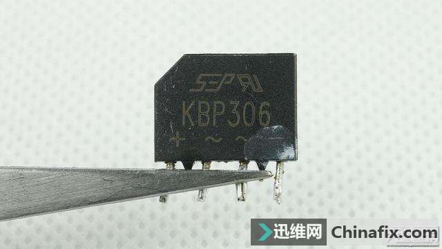

  整流桥型号KBP306。来自SEP长虹电子有限公司。

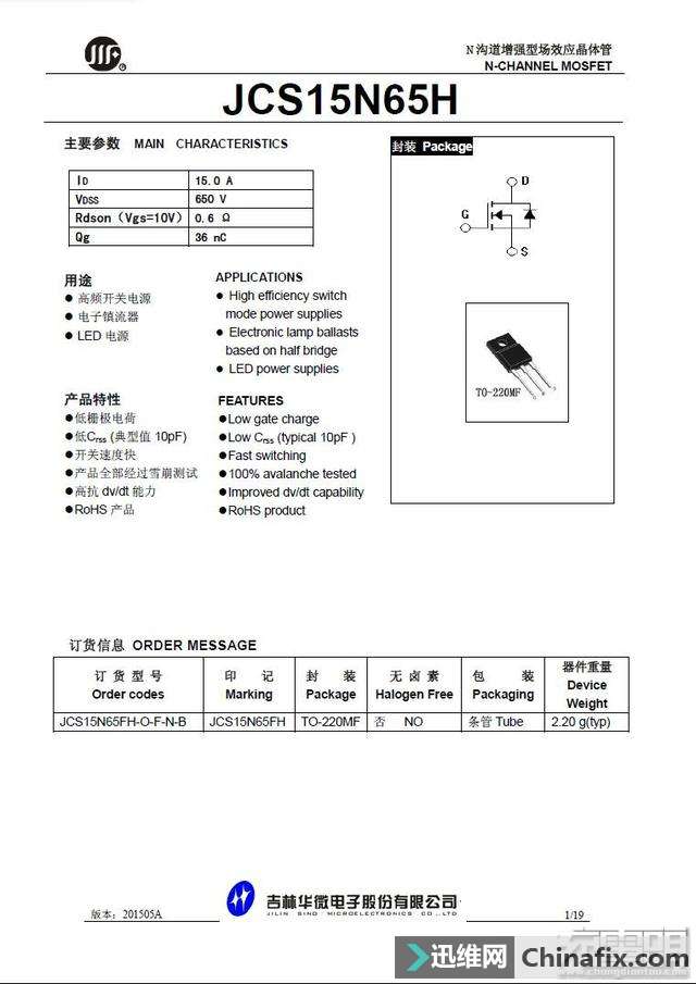

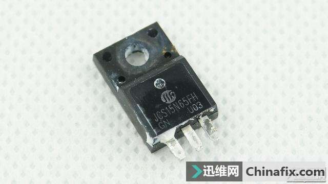

  主控开关管,型号JCS15N65FH。来自吉林华微电子股份有限公司。

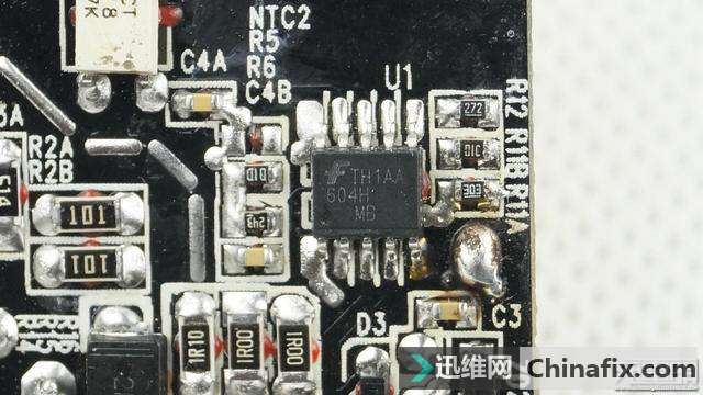

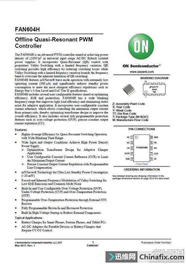

  PWM丝印为TH1AA。来自仙童型号为FAN604H准谐振 PWM 控制器。

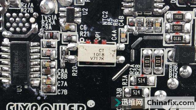

  光耦型号CT1018。

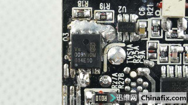

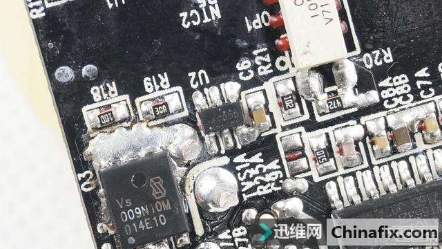

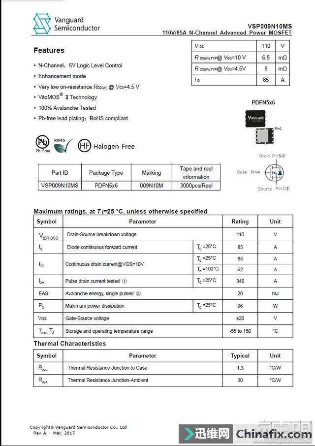

  威兆半导体型号Vs 009N10M同步整流MOS。

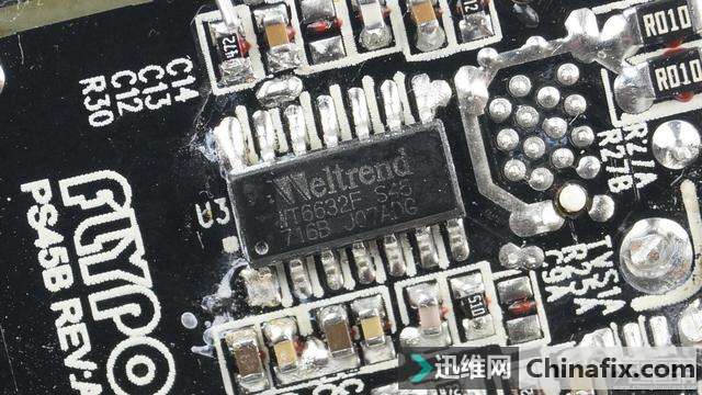

  伟诠型号WT6632F PD输出主控。

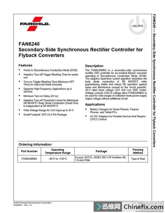

  同步整流控制器,丝印ADDD。来自仙童型号FAN6240v1.0a。

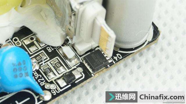

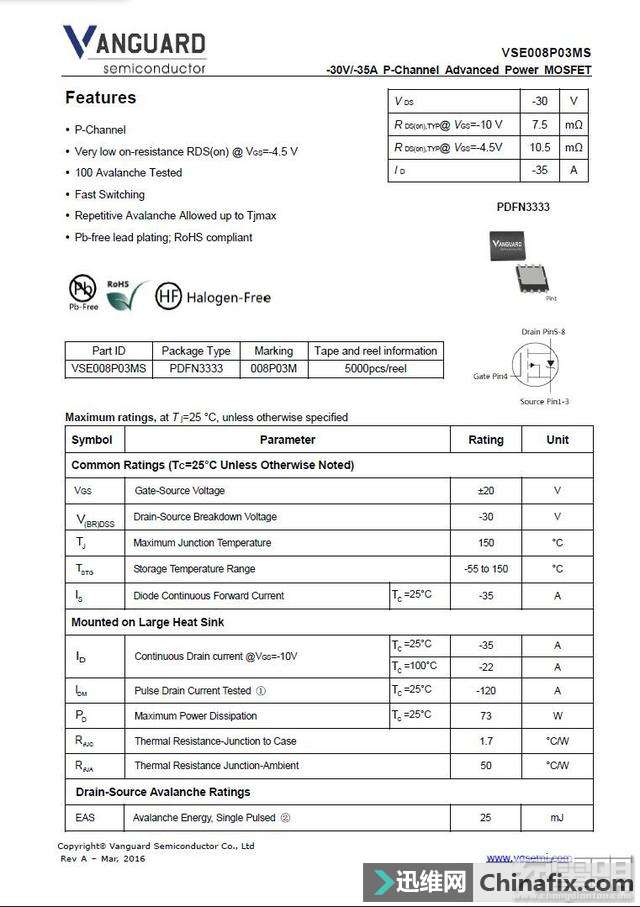

  威兆半导体型号为Vs 008P03M的输出保护MOS。

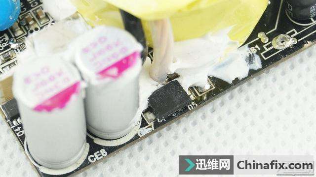

  同步整流输出MOS背面对应的位置并联了一颗肖特基二极管,以减小阻抗。

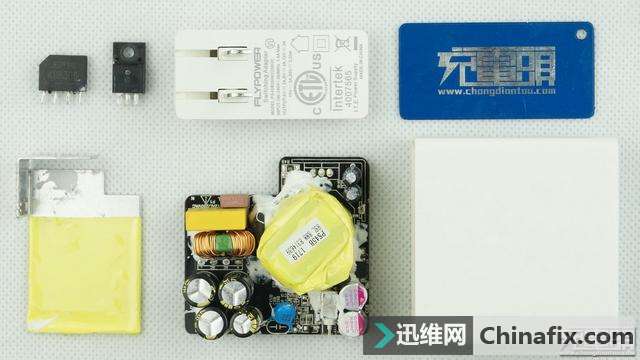

  全家福。
