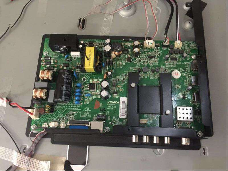

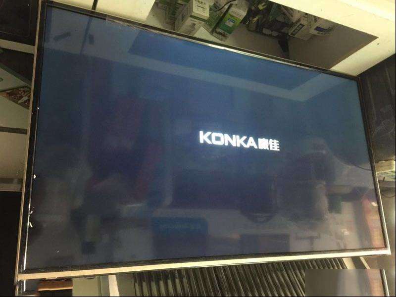

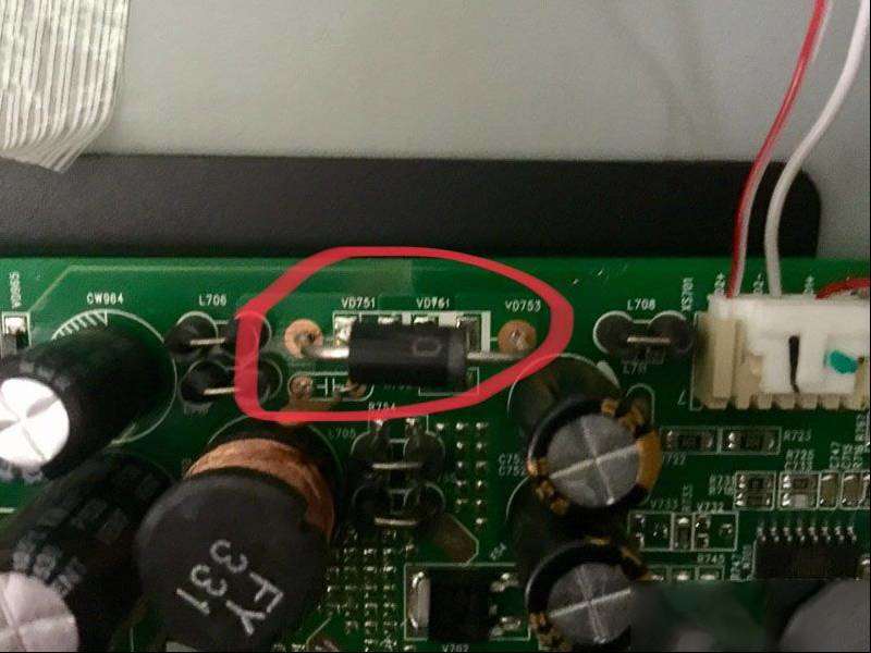

    最近回收了收到其他维修同行的一台康佳液晶电视,这台电视大约有9成新,拿回来的时候一通电显示灯都不亮,打开后盖,测电压供电屏幕12V、5V全部正常,拿手电筒照屏幕有蓝屏,测恒流灯条电压104V,用灯条测仪器再测灯条有亮,说明灯条是好的,主板有问题。用万用表检查升压部分的零件,当表笔测到二极管vd761(vd751)短路,更换后故障机修到这里,终于修好值得探讨。。
