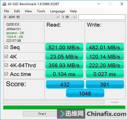

  AS SSD Benchmark测验:
  TLC固态硬盘的AS跑分并不差,借助于SLC Mode的帮助,达到1000多分毫无压力。
  而MLC固态硬盘通常在跑分上也没有特别的优势,ToshibaQ200EX 240G的AS跑分同样在1000分出头。
  想通过AS快餐测验找到答案是不现实的了。

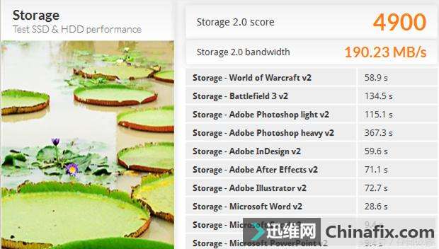

  PC Mark 8存储性能测验:
  PC Mark 8是测验固态硬盘性能的专业软件,通过回放相同的硬盘读写记录,对比硬盘数据读写能力。在无外置缓存方案横行的当下,ToshibaQ300的有缓存方案性能已属主流偏上水平。
  运用MLC闪存的ToshibaQ200 240G则凭借原厂固件调教取得SATA旗舰级性能水准:
  Q200固态硬盘性能完胜Q300,MLC的优势展现的淋漓尽致。不过要从单个项目成绩来说,Q300主要输在写入较多的Photoshop测验,日常的游戏加载,只比MLC闪存的Q200慢1到2秒,属于可以感觉的到,但是并没有创造很大差异的水平。

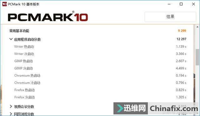

  开启程序速度测验:
  新版PC Mark 10中没了单独的存储测验,不过加入了使用程序启动时间测验作为弥补。相比靠感觉和掐表算都要准确的多。TLC闪存的ToshibaQ300测验成绩如下:
  接下来是MLC闪存Q200固态硬盘的表现:

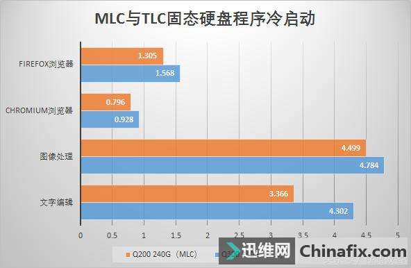

  数值太多看不清?存储极客为大家整理了对比图表:
  冷启动是指开机后第一次开启某个程序,最能反映固态硬盘读取性能。MLC闪存的Q200面对TLC闪存的Q300,单个程序冷启动优势在0.2秒到1秒之间,细心的朋友是能体会到二者运用差异的。

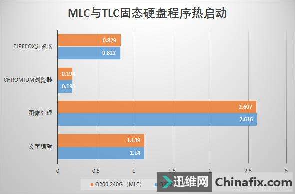

  热启动则是经过操作系统缓存之后,开机后第二次开启某个程序。由于有系统缓存影响,Q200和Q300打开程序的时间差异不大,基本可以忽略。当然热启动速度快的前提是电脑内存足够大才行。
