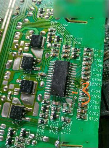

摘要: 收到同行送来的故障机壹台康佳液晶电视有声音,无背光,其他全正常,背光电路采用UBA2072T,3脚去掉,拔了背光灯线都不会保护了,所以发上来和大家分享一下。(本操作具有一定的风险,仅供参考) ...
