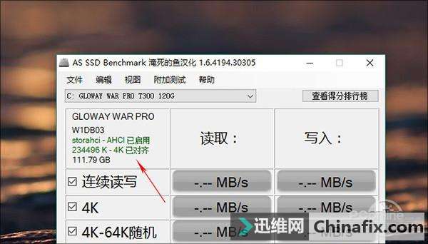

  4K对齐后的系统响应迅速,运行流畅,所有操作均行云流水。如果发现系统运行卡慢电脑迟缓首先要检查的就是是否4K对齐,可以借助另一款工具AS SSD Benchmark。
4k对齐
利用AS SSD Benchmark检查当前磁盘的4K对齐情况

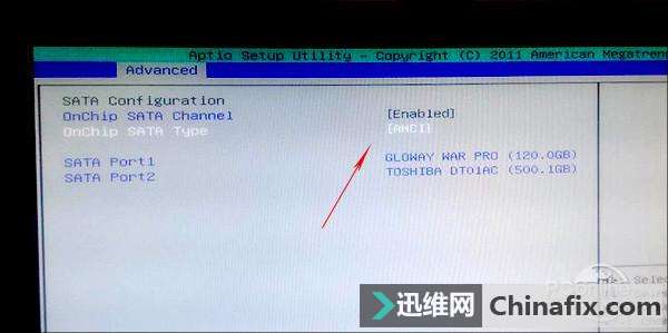

2. 开启AHCI
  除了要运用4K对齐的分区以外,BIOS中也要开启AHCI模式才能发挥SSD真正的效能。对于新主板来说,这一项设置是出厂就默认开启的。位置一般在“Advanced”→“SATA Type”项目下。
4k对齐
开启硬盘AHCI模式

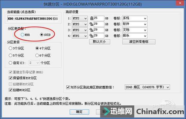

3. 运用GPT分区格式
  GPT是一组全新的硬盘分区模式,相比传统的MBR,GPT分区除了可以支持体积更大的磁盘以外,还允许硬盘分区表自动完成冗余备份,大幅提升了系统本身的稳定性。最为关键的是,Win10系统对于GPT分区有着更多的优化,能够实现神奇的读秒启动。需要注意的是,GPT分区也是要在分区环节中进行的,而转换分区类型可能引发硬盘数据遗失,需要提前进行数据备份。
4k对齐
开启GPT分区模式

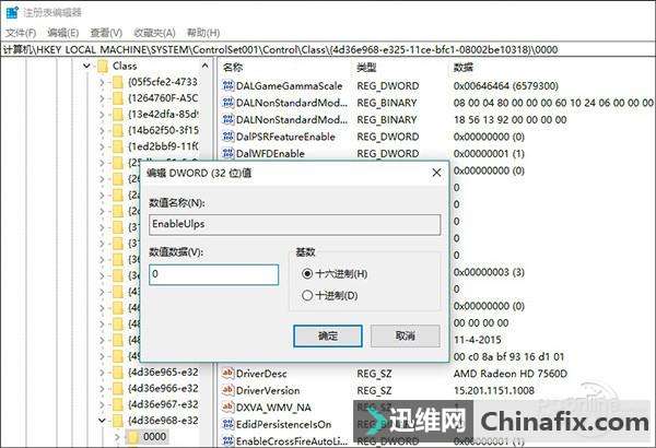

  如果按照上述方式操作后,Win10的启动依然很慢(超过40秒),那么就要检查一下系统中是否安装了双显卡了。双显卡在DIY领域有着很高的使用度,一些高端笔记本也常常采用这一规划。不过win10对于双显卡的兼容一直不好,尤其是A卡,问题更加显著。
搞定方式是:

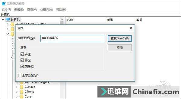

  1. Contana搜索框中输入“Regedit”进入注册表编辑器;
  2. 点击“编辑-查找”,搜索“enableULPS”;
4k对齐
  搜索“enableULPS”键值
  3. 将所有搜索到的键值设置为“0”(有_NA后缀的也算),之后重新启动电脑;
4k对齐
  把键值改为“0”

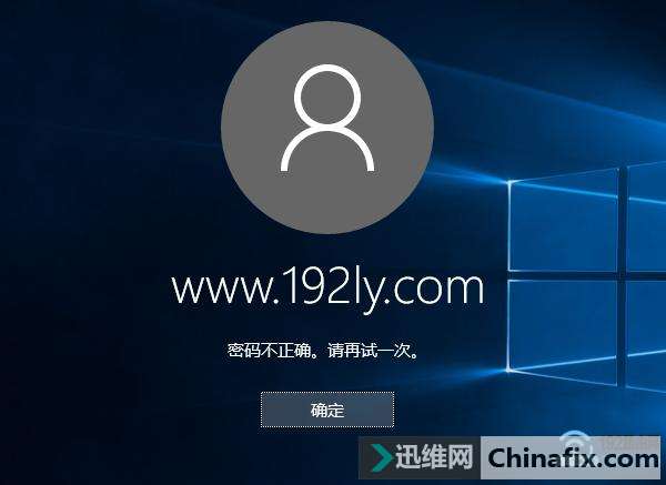

win10密码pojie
  本文主要介绍了Win10开机密码忘记了的搞定办法,并提供了pojieWin10开机密码的工具下载,和pojieWin10开机密码的详细操作步骤。
当忘记Win10开机密码时,要对Win10的开机密码进行pojie,需要按照下面4个步骤来操作:
  1、下载Win10密码pojie工具
  2、制作USB启动盘
  3、设置Win10电脑从U盘启动
  4、pojieWin10开机密码
Win10忘记了开机密码
温馨提示:
  Win10系统的电脑,可以运用Win10中的本地账号和密码来登录,也可以运用Microsoft账号和密码登录。而本文介绍的pojieWin10开机密码的方式,适用于运用本地账号和密码登录的Win10系统。

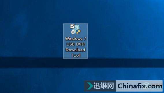

  1、下载、安装Win7-USB-DVD-Tool工具
  Win7-USB-DVD-Tool是微软官方提供的Win系统刻录工具,可以用来刻录Win 7、Win8/8.1、Win 10系统和相关ISO文件。
  Win7-USB-DVD-Tool下载地址及运用方式介绍
  2、打开Win7-USB-DVD-Tool软件

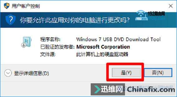

  双击桌面上的“Win7-USB-DVD-Tool”,打开程序
  打开Win7-USB-DVD-Tool软件在弹出的对话框中点击“是”
  在弹出的对话框中点击“是”

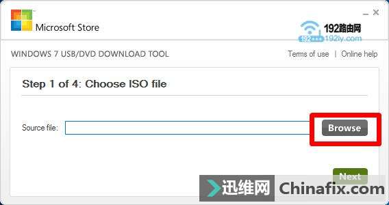

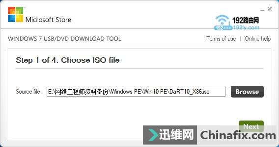

  (1)、点击“Browns”
  点击“Browns”

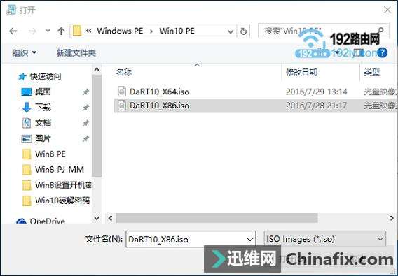

  (2)、然后浏览找到第一步中下载的Win8密码pojie工具包——>点击“打开”,如下图所示
  选择Win10密码pojie工具
  温馨提示:
  DaRT10_X64表示64位的Win8密码pojie工具
  DaRT10_X86表示32位的Win8密码pojie工具
  (3)、点击“Next”
  点击“Next”

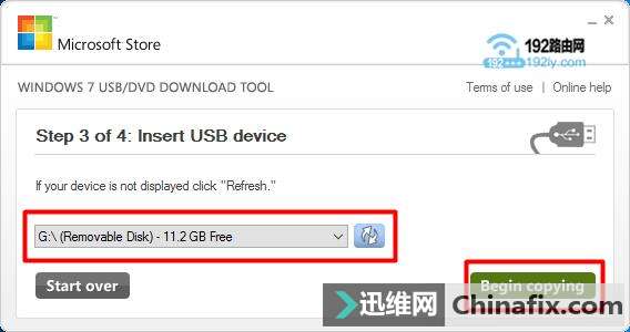

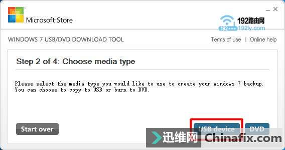

  (4)、选择“USB device”
  选择“USB device”
  (5)、选择你的U盘——>然后点击“Begin copying”
  点击“Begin copying”

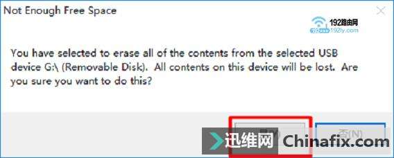

  (6)、点击“Erase USB Device”
  (7)、在弹出的对话框中选择“是”
  在弹出的对话框中选择“是”

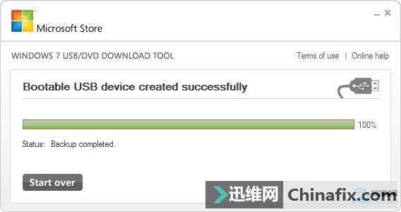

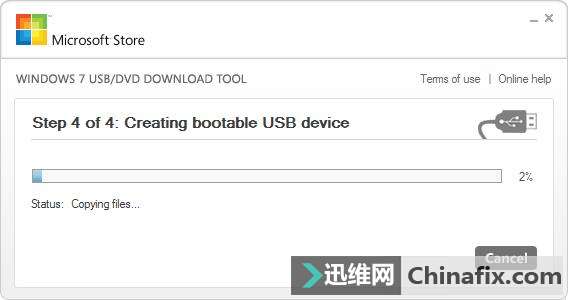

  (8)、此时会先格式化你的U盘,然后自动开始自动USB启动盘,如下图所示
  开始制作Win10的USB密码pojie盘
  (9)、等到进度条显示100%时,表示制作USB启动盘成功,点击“Start over”按钮,然后可以拔出U盘了。
Win10 USB密码pojie盘制作成功

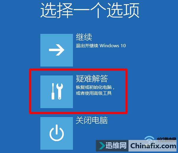

  4、点击“疑难解答”选项打开
点击“疑难解答”选项打开

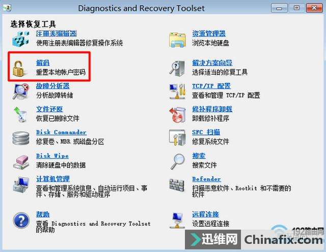

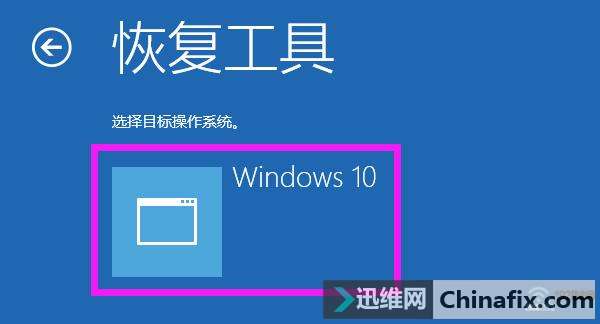

  5、点击“MicrosoftDiagnostics and Recovery Toolset”
  6、选择:Win 10系统打开
选择:Win 10系统打开

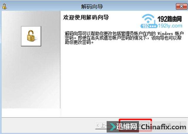

  7、点击“解码”
点击“解码”
  8、点击“下一步”
点击“下一步”

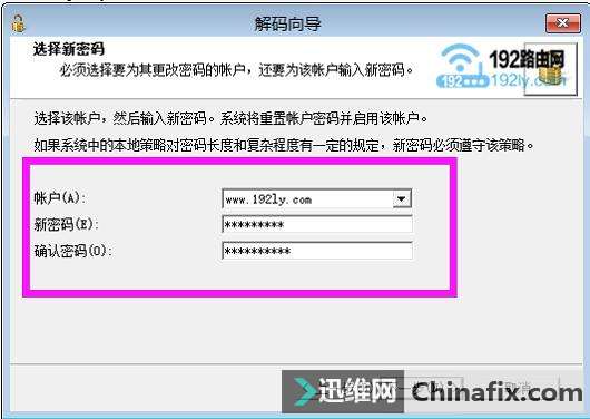

  9、在“帐户”中选择需要pojie密码的账号——>然后在下面设置一个新的密码——>点击“下一步”
pojieWin10开机密码

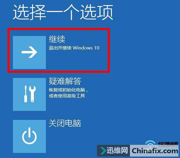

  10、点击“完成”
点击“完成”
  11、点击“关闭”
点击“关闭”
  12、点击“退出并继续Win 10”。
点击“退出并继续Win 10”
  然后就会重新启动这台Win10电脑了,此时请拔掉插在Win10电脑上的USB密码pojie版。让Win10电脑正常启动,就可以用刚才设置的开机密码登录了。

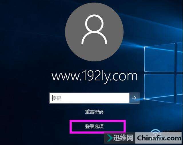

重要说明:
  如果你的Win10除了设置本地普通的开机密码外,还设置了图片密码或者PIN码。在Win10的登录界面,可以点击“登录选项”,如下图所示
点击“登录选项”
  温馨提示:
  只有当你的Win10电脑设置了图片密码或者PIN码,在登录的时候,才会出现“登录选项”这个按钮。如果未出现,说明这台Win10电脑并没有设置图片密码或者PIN码,请运用上面的方式pojieWin10开机密码吧。
  然后选择用图片密码、PIN码来登录,如下图所示。
运用图片密码或者PIN码登录Win10
  当然了,前提是你还记得之前为这台Win10电脑,设置的图片密码、PIN码;如果不记得了,请通过前面介绍的办法,来pojieWin10本地开机密码。有什么其他方式可以评论哦!
