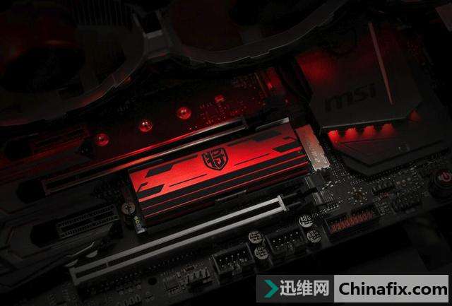

影驰这一块SSD新品,自带降温属性:
  影驰推出升级版本的铁甲战将240-M.2 PCI- E 2280 SSD,采用全新的群联 PS5008-E8 主控,支持智能温控模块降温,且附送了特制的散热片,超大面积的鳍片,3mm厚导热胶,金属底座,让M.2 SSD的主控能够高效降温。到底这款SSD性能如何?如何来降温?降温的效果如何?我们接着往下看。

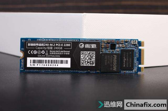

  首先,我们先来了解升级之后影驰 铁甲战将 240-M.2 SSD
  与老款的影驰铁甲战将 240-M.2 SSD外包装基本上一致的。最大不同在于主控,老产品是群联 PS5007-11,而新产品主控升级为PS5008-E8 主控。
  令人格外注目的是随SSD一起附送的红色专属散热片,可支持手动拆卸。据悉,这款散热片能够让 SSD温差达到20℃!

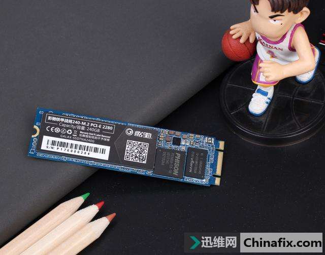

  全新的铁甲战将240-M.2规格尺寸为80 * 22 * 1.5 mm,接口key B口,但可以兼容Key M口主板插槽,大家不用担心兼容问题。
  全新的铁甲战将240-M.2支持NVMe 1.2协议、走PCIe 3.0 x2 通道。官方给出的最高连续读写分别可以达到1200/800 MB/s,随机读写最高达190,000/160,000 IOPS,远比传统SATA SSD速度要快。
  群联PS5008-E8是一款采用PCI-E 3.0 x2通道的NVMe SSD控制器,从接口的带宽就可以看出它的定位其实是低于现在采用PCI-E 3.0 x4的PS5007-E7的,但是接口带宽还是比SATA主控高得多。

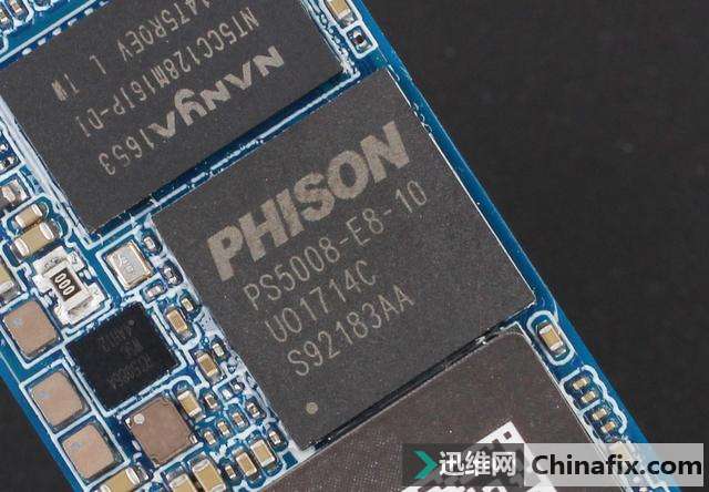

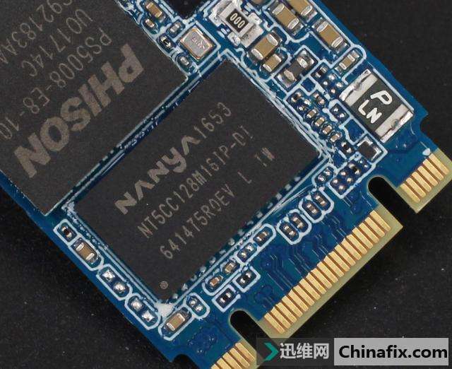

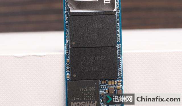

  群联PS5008-E8采用40nm工艺制造,双核心四通道规划,拥有ETEDPP全数据路径传输保护,Smart ECC智能纠错技术,RAID ECC容错式阵列修复技术。此外,还采用Thermal Throttling独家温控黑科技,芯片内含侦测温度规划,能够及时感测主控温度,并支持通过软件手动调节。当主控温度达到80℃时,5008独立的温控模块就会触发,在不影响运用体验的前提下主动降低SSD的部分性能,但仍会维持1000MB/s以上的读取速度,以达到SSD性能与稳定性的最佳平衡。
  至于闪存,来自Toshiba15nm TLC闪存,正面四颗共组成256GB容量,其中16GB为OP 冗余缓存,实际可用闪存容量为240GB。
  缓存为南亚DDR3缓存,型号为NT5CC128M161P,缓存大小256MB。

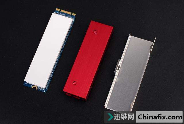

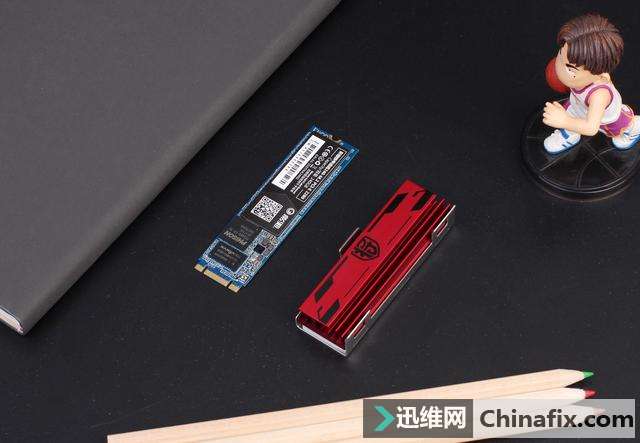

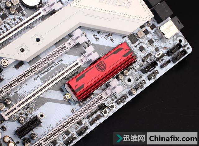

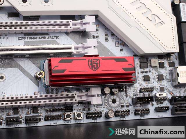

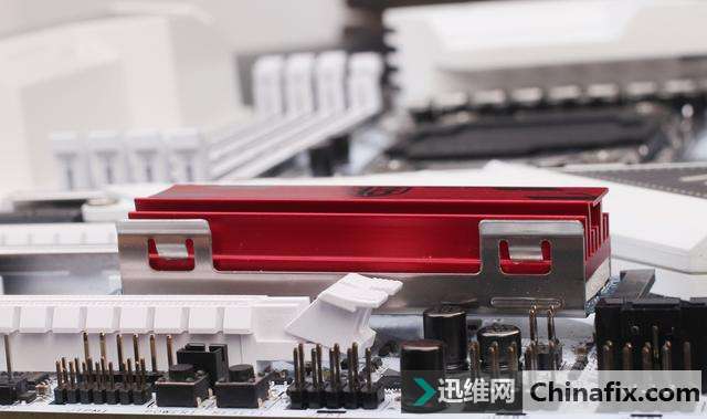

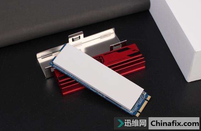

  散热片,一共由三部分组成,分别是金属底座、金属鳍片、3mm厚的导热胶。

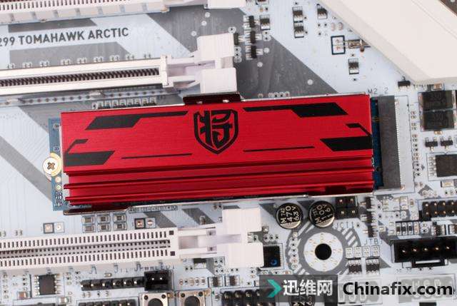

  安装顺序:将导热胶粘在正面PCB板,将金属散热片附在上面,通过金属底座卡扣卡紧。

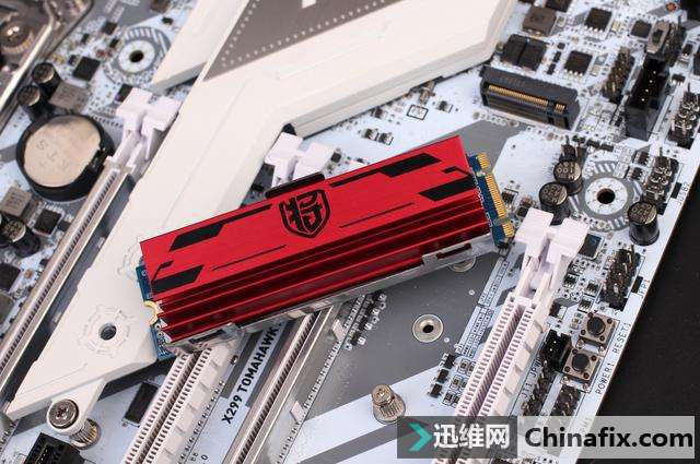

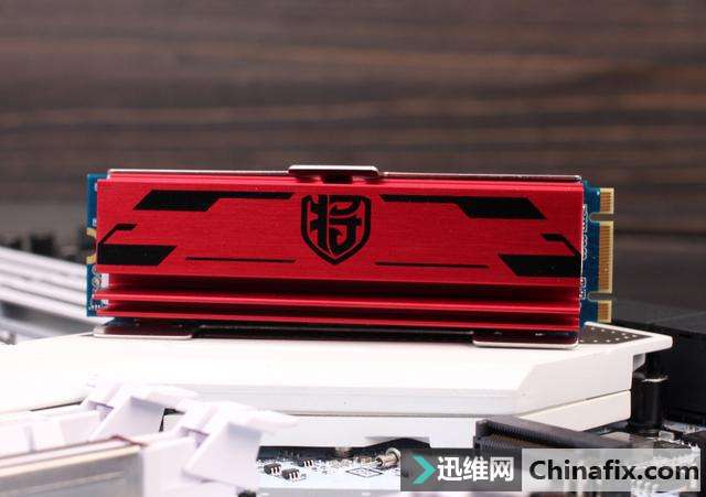

  专属的散热片采用多鳍片规划,提供超大面积的散热。红色金属片,经过阳极处理带来细腻质感,中间一个将字,张扬玩家的个性。
  散热片的作用不仅为这款SSD降温,而且还负责颜值担当,与众不同,满足追求年轻玩家对于个性的追求。

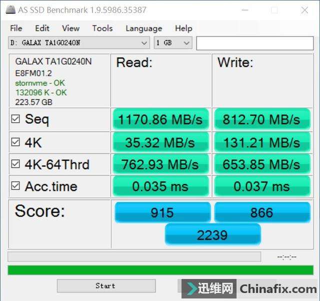

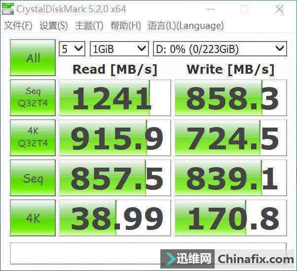

  在CDM测验中,影驰铁甲战将240-M.2 240G读取速度为1241MB/s,连续写入速度为858MB/s,跟官方给出理论成绩一致。4K QD1随机读写速度达到38MB/s、170MB/s,可大幅度提升系统响应速度。

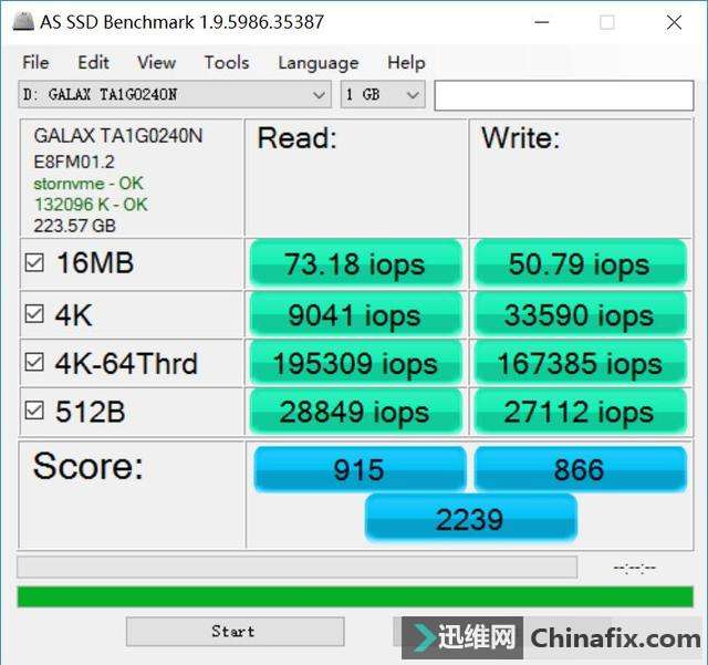

  影驰铁甲战将M.2 240GB在AS SSD Benchmark测验中,4K QD64随机IOPS读写高达195309、167385,总分突破2000分,完全发挥出PCI-E 3.0x2通道的性能带宽。

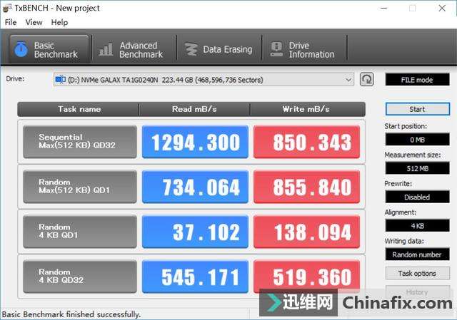

  TxBENCH测验,各项指标都达预期水准,1294、850MB/s读写速度虽然比PCI-E 3.0x4通道的NVMe SSD要差一些,远胜于传统SATA SSD。

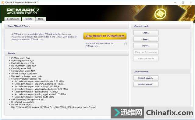

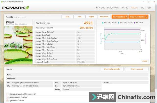

  在PCMark7、PCMark8测验中,影驰铁甲战将M.2 240GB得分分别为5713分与4921分,这样的评分在同级别SSD中是十分难得的。

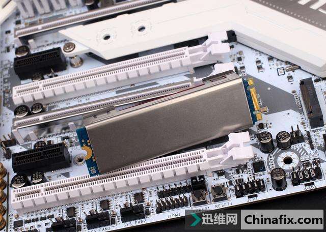

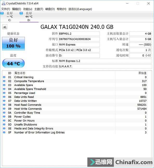

  在没有任何读写操作的前提之下,影驰铁甲战将M.2 240GB SSD的温度为44度。

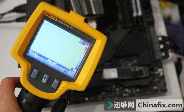

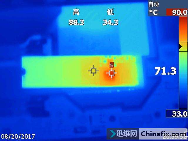

  接下来,我们用CrystalDiskMark软件,跑一圈,用热成仪记录下有散热片与没有散热片下,影驰铁甲战将M.2 240GB SSD的温度差异。
没有带散热片的影驰铁甲战将M.2

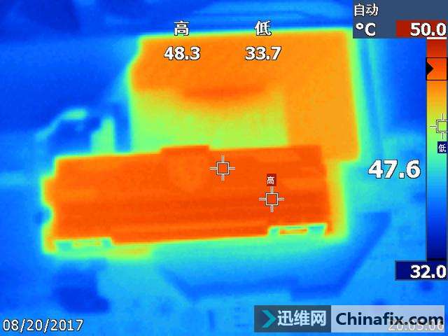

  跑完一圈CrystalDiskMark,主控的温度最高达到71.3度,比市面上现有M.2 SSD普遍达到80、90℃着实低出不少,这也侧面证明群联PS5008-E8主控智能温控模块的强大。
  装上专属散热片之后,主控的温度降至47.6度,与未装散热片有23.7度的温差,散热效果惊艳, 让SSD始终处于正常的温度环境下工作。

  不过,这一款SSD也有一些小缺点。比如散热片厚度过大,台式电脑还可以,笔记本上基本装不下。一些主板M.2 插槽就靠近显卡插槽,注意厚厚的散热片与显卡的位置可能有冲突。还有,装上之后,很难再拆下来,因为卡扣卡得特别紧,拆下来并不容易。
