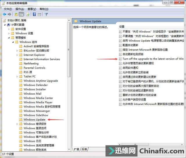

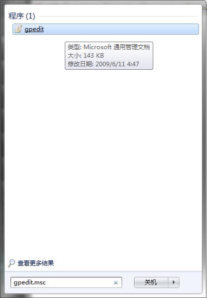

1、打开组策略编辑器:
  点击开始菜单,在下面的输入框输入:gpedit.msc,上方会出现一个找到的程序:gpedit,点击它打开。

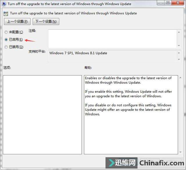

  按如下路径找到:计算机配置 => 管理模版 => Win 组件 => Win Update,右侧窗口,有一个"Turn off the upgrade to the latest version of Win through Win Update"选项,双击打开。设置为启用状态。根据提示,如果启用,则不会通过Win Update升级到最新的操作系统。
