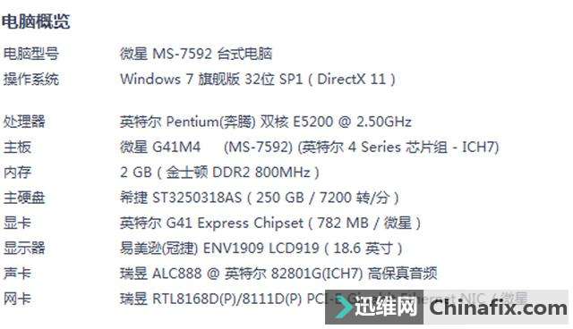

先来看看,8年前的配置是怎样的?

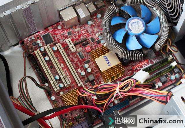

  这收到其他维修同行的一台电脑配在2009年前后,Intel 当时非常火的主流平台,一套下来大概3000元左右。这类入门平台,现在还大量服役,尤其是追求性价比一些企业办公用户。
(1)处理器: Intel 奔腾双核E5200@2.5GHz

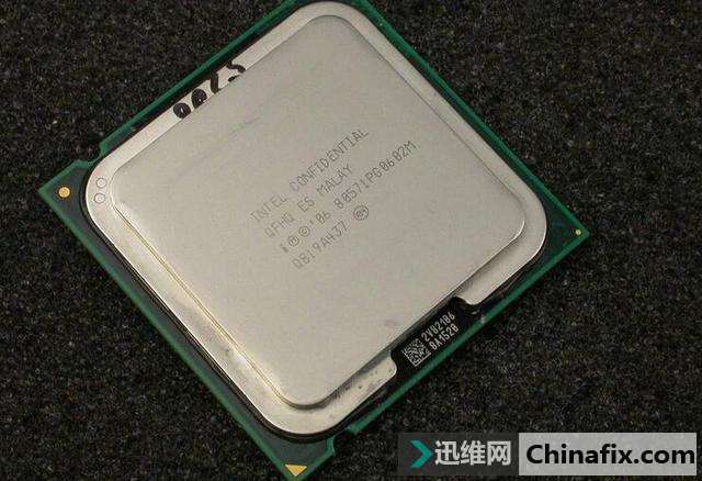

  E5200基于45nm的Core2架构,拥有2.5GHz主频和2MB二级缓存,上市之后取代65nm奔腾双核家族中主频最高的E2000,性能大幅度提升,并且具备一定超频能力。这就是一款抢占600元级别市场主流酷睿架构的双核心奔腾处理器,当时直接竞争对手是AMD经典的 Athlon 64 X2 5400+。
(2)主板:集成板--G41
  Intel G41是Intel G4系列中的低端产品,集成Intel GMA X4500显卡,相当于现在B250、B150、B85这类主板定位,是Intel入门/主流处理器的首选。不过,这类主板很奇葩地集成GPU,所以也叫集成板,后来Intel将GPU集成到处理器中。

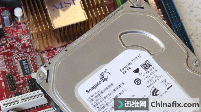

(3)内存与硬盘:DDR2-800 2G+HDD 250G

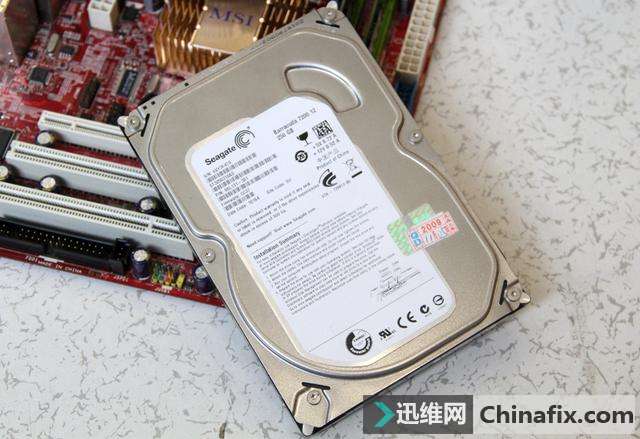

  内存是金士顿的DDR2-800 2GB,之前预装的是XP系统,2GB还勉强够用。后面升级32位的Win7系统,2GB的内存越来越吃紧。而硬盘是希捷老酷鱼250G,7200转规划,SATA II接口,经过这几年的磨损,读写性能越来越慢,有异响,随时有报废的可能。
(4)其他:电源+显示器

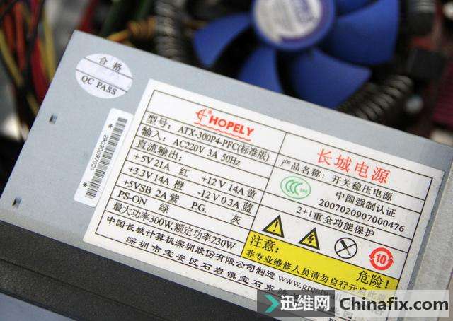

  电源是长城ATX-300P4-PFC,额定功率230W,功率不高,要升级时也要考虑因素之一。不过,在这里夸奖一下长城电源,用了这么多年,没出过什么问题,果然是过去的产品经久耐用。显示器是19英寸易美逊,在当时算是大屏,还能将就着用。

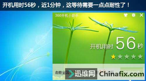

  Win7开机用时56秒,接近1分钟,那有异响的机械硬盘看来已经接近破坏,速度越来越慢,开机等待需要一点点耐性。

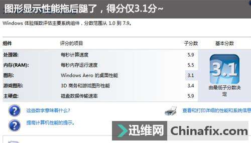

  Win7系统评分,基本分数仅3.1分(最高分7.9分),其中图形性能最差仅3.1分,看来G41自带的X4500板载GPU真的是廉颇老矣。

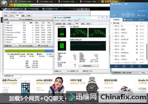

  加载5个网页,同时打开QQ聊天、音乐播放软件,内存占用73%,略高,但整体的体验还算流畅。

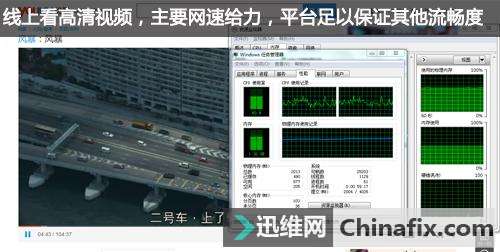

  打开优酷看视频,基本上也能保证流畅度,但内存吃紧,若再多开一个视频页面,或者再开多两至三个程序,就出现卡慢情况。

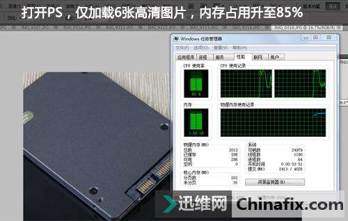

  光是打开Photoshop CS5这款软件都很费时,加载6张高清图片后,加载速度慢,体验差,内存占用瞬间飙升。在处理图片时,鼠标光标反应慢许多,点击运用工具,总感觉慢半拍。
  这个时间,若再打开个办公软件,或者多加载几张图片,很可能出现卡死、鼠标键盘没反应,只能开机重新启动,要知道,这是非常烦人的事。

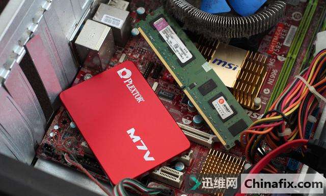

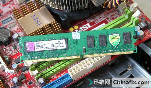

(1)多增加一条4GB DDR2内存
  内存容量不多用,问题多多。当在办公或者娱乐的时候,尝试着进行多任务同时操作并在数个程序之间进行切换时,系统速度会极慢。在某些情况下,计算机停止运行,尝试打开某个文件或程序时,系统无响应,实际运用过程中非常烦人。
  况且XP系统已暂停服务,安全漏洞大,Win7及以上版本系统替代XP是必须的。但这一套配置的内存只有2GB,Win7系统及以上系统在裸机情况下占用超1GB,所以说,2GB的内存还是非常有压力的。

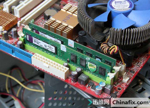

  由于微星G41主板提供两条插槽,在原来2GB基本上,再升级一条2GB DDR2内存,组成4GB容量内存。如果还嫌不够的,可以选择DDR2-800 4GB来升级,但由于DDR2早已停产,市面上能够买到DDR2单条4GB内存不多了。
(2)硬盘是硬伤,升级一块SSD
  硬盘是希捷250G 的机械硬盘,7200转,SATAII接口,速度非常慢,而且250GB容量也不能满足存储需要。

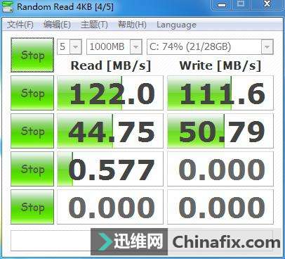

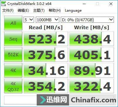

  用CrystalDiskMark测验一下硬盘的速度,持续读写速度仅122/112 MB/s,随机4K读写低至0.577MB/s,硬盘已成为整机的瓶颈,大大制约了整机运行的速度。

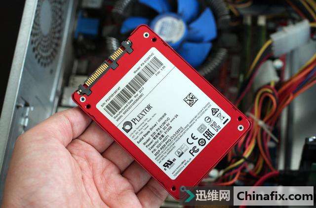

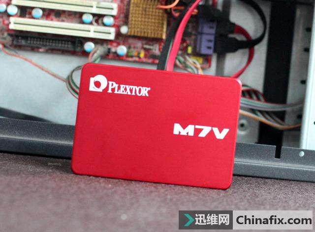

  升级一块来自于浦科特M7V SSD,容量512GB,一步到位,搞定硬盘的性能瓶颈与容量不够的尴尬。
为什么要选择这一款SSD?
  这是浦科特主流定位的SSD产品,运用Marvell 88SS1074主控,搭配Toshiba原厂15nm TLC闪存,其他的TLC SSD多数是用Phison S10或者SMI2256主控,浦科特这个方案比它们好多了。且经过对固件的不断调教与完善,浦科特有信心将TLC闪存的耐用度保障到2000次擦写(约2倍于均值)的水平,比市面上大多数TLC SSD寿命高出一倍之多。
  浦科特M7V系列有128GB、256GB和512GB三个容量,分别拥有256/512/768MB DDR3缓存,性能最好的512GB,最大连续读写速度分别为560/530 MB/s,最大4K随机读写IOPS分别为98,000/84,000,性能比上代M6V更好。
  除此之外,浦科特M7V系列还配有三大独家SSD使用软件,分别是PlexTurbo(特跑)、PlexCompressor(特智)、PlexVault(特护),为SSD效能、寿命、稳定性、安全等保驾护航。
  PlexTurbo智能缓存技术之前只针对浦科特的高端SSD开放,现在M7V也同样能够运用。PlexTurbo以系统内存作为SSD的缓存,以此来达到系统加速及减少NAND写入量的效果。PlexCompressor是一套智能压缩软件,通过压缩文件来变相增加SSD存储空间。它能够针对运用者长时间未运用的档案进行压缩,以达成节约空间的效果。而PlexVault让用户可以建立一个到多个安全私密空间,即使是收到其他维修同行的一台多人共享计算机,通过PlexVault建立私密空间,来存放机密或隐私数据,不会轻易被其他人所发现。

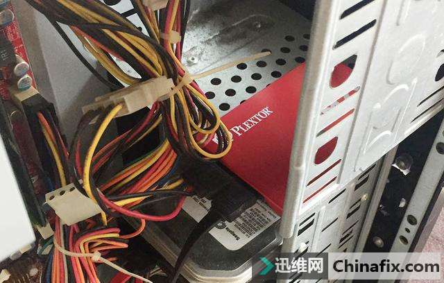

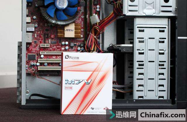

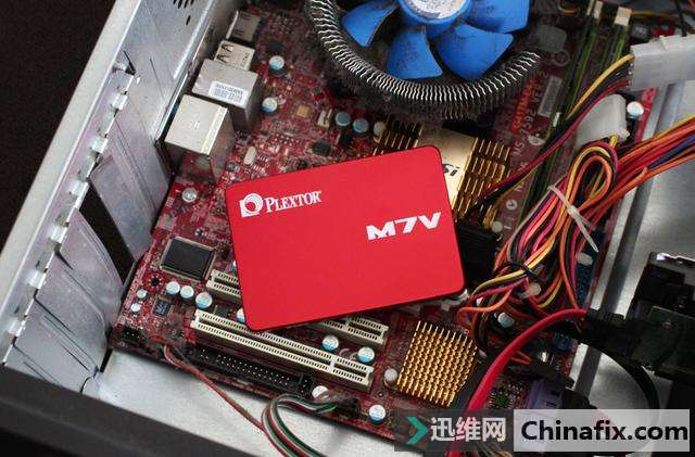

  老机箱没有多余的2.5英寸硬盘架,直接放在原有的光驱位置。台式电脑电脑不经常移动,加上SSD原先就防震抗摔,不用螺丝固定都没有关系。

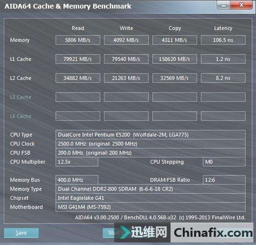

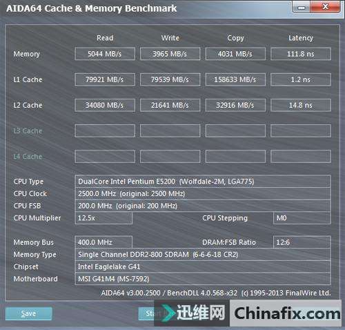

(1)双通道内存性能有显著提升:
升级前 DDR2-800 单通道2GB内存带宽表现
升级前 DDR2-800 双通道4GB内存带宽表现

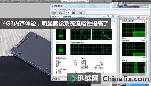

  通过测验可以看到,内存带宽速度有所提升,虽然这样内存速度无非与当前主流DDR4-2400频率相提并论,但足以应付处理器数据传输需要。相比于内存的速度,更在意内存容量的升级。
  4GB内存,基本上达到现在入门级配置的水平。多加一条内存,内存容量翻倍,再配合着浦科特M7V SSD,运用试玩一个上午,在多开程序、网页时,那种死机、卡慢的现象几乎没有遇到。

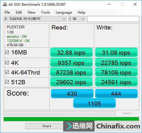

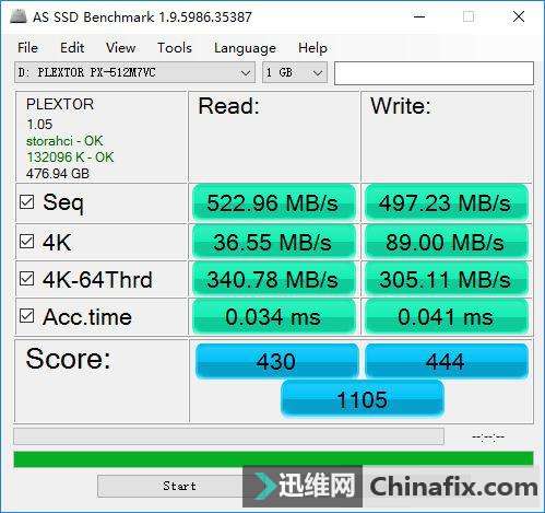

  浦科特M7V 性能测验(SATA 3.0接口)
备注:在SATA 3.0接口主板上测验的成绩
  对于之前希捷250G机械硬盘速度,你就发现升级SSD绝对是物有所值。如果说老旧的HDD是90年代的绿皮火车,那么浦科特这款M7V 512G SSD简直是现代化的高铁,两者的速度差距不在一个档次。

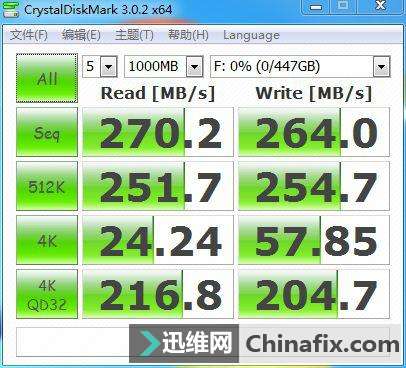

浦科特M7V 性能测验(SATA 2.0接口)
  虽然老旧G41主板并不支持SATA3.0接口,只能支持SATA 2.0接口,浦科特M7V是一款SATA3.0接口SSD,所以并不能完全发挥出所有的跑分性能。但在实际体验中,浦科特M7V给了我们同等的惊艳。

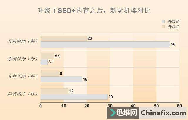

  升级了浦科特M7V之后,在开机、关机、文件压缩解压缩,使用程序驱动安装,网页浏览及文件复制等方面有显著提升,多窗口、多任务时,之前卡慢现象大幅度减少。最让我惊喜的是,鼠标沙漏旋转的出现没有以前那些频繁了。
