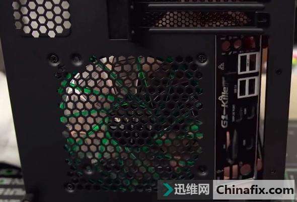

IO挡板
  我强烈建议装机第一件事就是装IO挡板,不知多少装机者,包括老手们,先装完了其余零件,快到结束才想起来IO挡板竟然忘了装,不得不拆了所有零件重安,除非他们愿意机箱后面留一个难看的大洞,还有更糟的,如果掰弯挡板小铁板的时候漏了一个,卡在接口里,会短路而破坏接口。

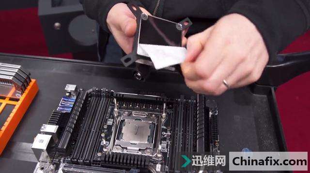

保护贴纸
  安装处理器散热器第二个不能忘记的事情,就是不要忘了,把散热器底部的保护贴纸撕下来,因为,通常不会区看散热器的底部,也就是接触处理器的部分,所以安装散热器的时候,很容易忘记除去这块塑料纸,保护纸不去掉的话,不仅处理器温度非常高,而且塑料纸也会融掉,留下一副烂摊子等你收拾,浪费硅脂,浪费时间。
