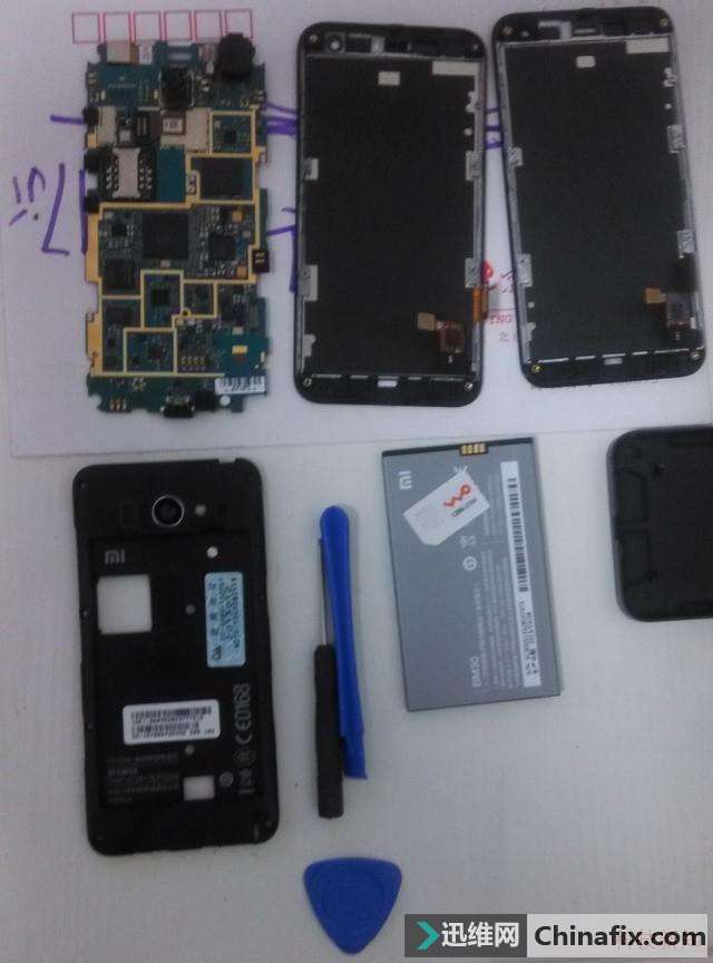

首先,确定你的手机型号。一般名牌产品的流行型号,都可以在网上找到配件。下面以小米2s为例。小编这部2s,已经用了比较久,不小心摔过几次。
  虽然没摔破屏幕,但是触摸盖板显著除了问题,是不是的出现随机点击的问题,俗称跳屏。本来电容屏就容易出现这个缺点,天生的。但是经过反复测验,确定是硬件问题,必须更换屏幕了。这款手机早已过保,按现在的手机行情,也没有拿去小米之家售后中心维修的价值。但因为手机还是很好用~一代经典,而且尺寸合适,小编还想继续让它发挥余热一段时间。
  通过查找这款手机更换屏幕的信息,知道如下情况:手机屏幕幕幕是总成的,就是触摸板和液晶屏、框架是一体的,要换一起换,非常简单。
  于是第二步,在淘宝上找这手机的屏幕总成,直接搜索“小米2s 屏幕总成”,列出了一堆供应商。怎么选?首先告诉你个奥秘,通过观察,销量排在前列的商家,刷单的概率90%以上。刷信誉得到的评价已经丧失了参考价值。其次,别指望什么“原装”,估计除了小米自己外,市面上没有这个东西。自己想想山寨手机怎么来的。建议选家时间比较久的老店吧。
  下单的时候,记得跟商家核对型号,索要对应的螺丝刀以及配套撬棒工具,否则你没有那个螺丝刀工具,是根本打不开手机的。
  等几天快递时间,东西到手后,先检查发过来的配件型号是否匹配。确定后,关闭手机,准备拆解。
  为了万无一失,提前做好功课,去优酷找一下对应手机型号的屏幕更换、维修视频。看看人家怎么做的,记住要点。做这种手工活,一大要诀是:用巧不用蛮。操作要小心翼翼,找窍门,不能用蛮力。

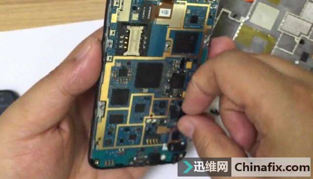

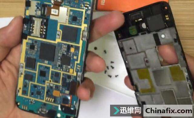

  然后,清洁桌面,双手,拆掉手机后盖、电池,准备动手。注意保存螺丝,各个螺丝不要混放,保持各自的相对位置,以便还原的时候运用。因为很多手机螺丝长度并不一致,搞错了位置,可能造成严重后果:屏幕给顶破了。
  拆下旧屏幕,准备换上新的。注意数据线用撬棒或用手轻轻挑开。换上后,接上数据线,检查是否有遗漏。还原外壳,装回电池测验。
  经过检查,这部手机已经没有跳屏的问题了,不过按键部分触屏的灵敏度似乎不及原装。自己能用、满意就好了。价格,远比送去维修合算的多了。
