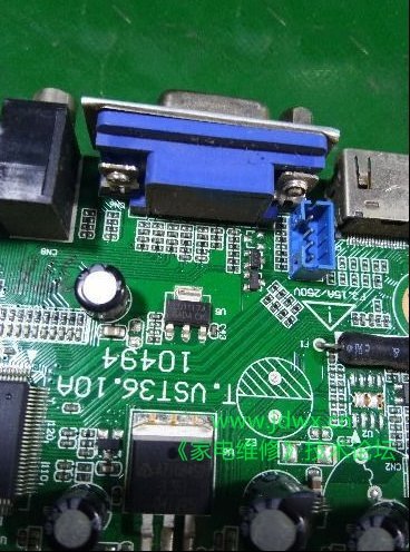

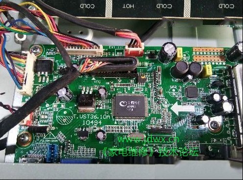

    收到同行送来的故障机壹台京东方液晶电视,型号是BOE LC-32W88,客户送过来的时候说开机不通电,一点反应都没有,本人亲自试机发现情况的确如客户所述:通电亮红灯,按待机键无任何反应,测电源板各组输出端有正常输出,单独测背光也能点亮,心里有底了。跟客户谈好维修价格之后,淘宝选好了同型号的主板准备下单之前,又详细测试了一遍主板上各级稳压管输出,发现U5贴片稳压管LD1117A一脚通地,二脚无输出,三脚3V3。关机从废板上拆只同型号的装上后开机再测量有约1.25V的输出,此时按待机键红灯变绿灯随后出现开机画面了,接入信号图声正常…多次开关试机没问题。试机也没问题,交付给客户使用。
