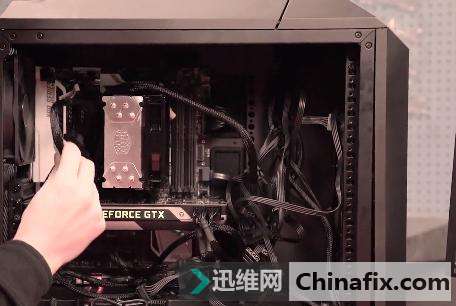

理线
  在你选择了合理的一套配件,开始组装的时候,不要忘记理线。不要因为你的机箱没有侧窗就不管了,理线的好处不只有颜值,正确的理线方式,不仅能让你在开箱做维修或者升级的时候更加方便,而且还能防止硬件积满灰尘,因为缺乏管理,在机箱四处乱窜的线,往往会吸引灰尘,最终阻碍空气流动,用机箱自带的走线孔,加上几根扎带就能有巨大的改善。

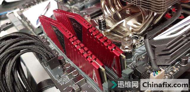

内存槽
  不要以为主板上所有的内存槽都一样,如果你有好几条内存,却不够插满所有的槽。就比如你有两根内存条,而主板有四个插槽,看下你的主板说明书,并且遵循生产推荐的配置方式,一般就是每隔一个插一个,不遵循指南,可能你的内存,就不会运用更快的多通道模式,虽然这年头,内存速度对性能的影响不大,少数特殊程序除外,正确插对内存,不要错过正确的插法带来的一点性能提升。
