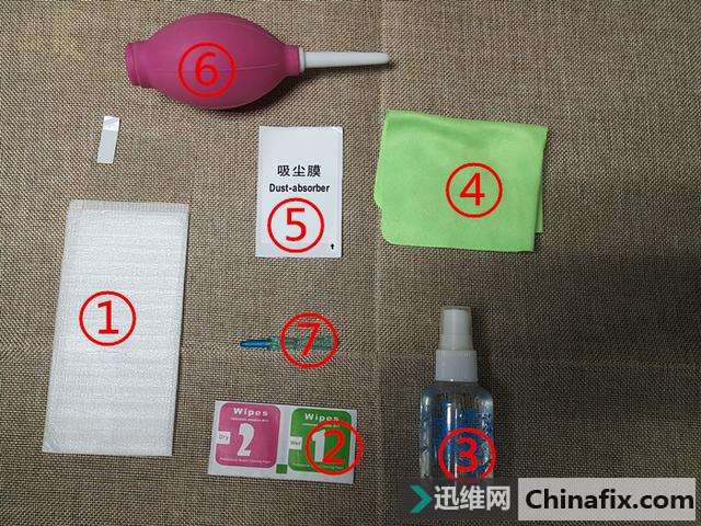

「准备工具」
1、某宝九块包邮的钢化膜;
2、干湿两用的一次性擦屏纸;
3、屏幕清洁剂;
4、屏幕绒布;
5、吸尘膜(粘掉屏幕上的灰尘);
6、气吹(吹掉屏幕上的灰尘)。
7、白边修复液(具有神奇的功能),谁用谁知道。

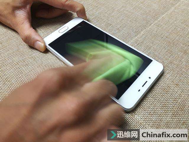

  2、用绒布将屏幕擦拭干净,保证屏幕表面没有污垢。
  3、用干湿两用的擦屏纸再擦拭一遍屏幕,再次保证屏幕没有任何油污。

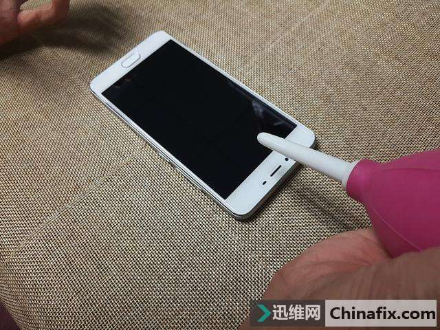

  4、最后用气吹将擦拭干净的屏幕表面的绒毛和灰尘给吹掉,防止贴膜时有杂物进入。

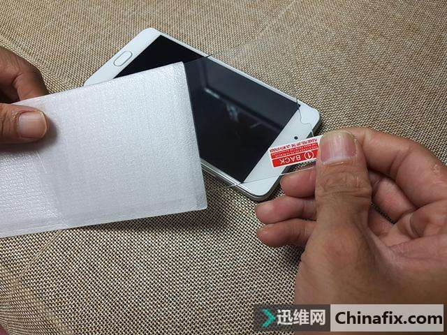

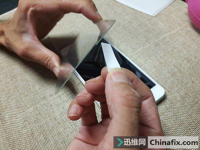

  5、取出钢化膜,看到BACK标签了没有,这一面是朝向屏幕的。

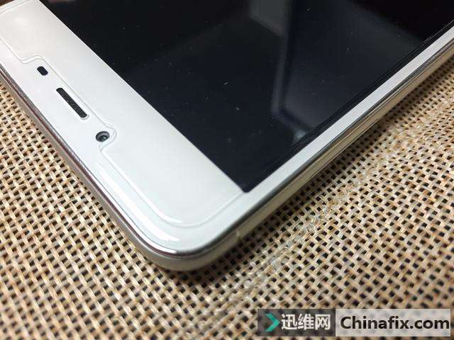

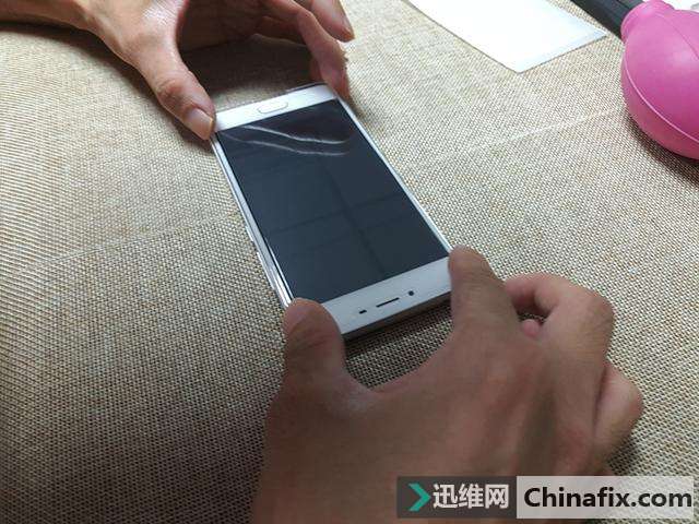

  6、快速将钢化膜对准附着在屏幕上,一定要顺着一边慢慢得让整块膜覆盖屏幕上。红圈部分是附着屏幕的样子,等完全覆盖后再做下一步操作。

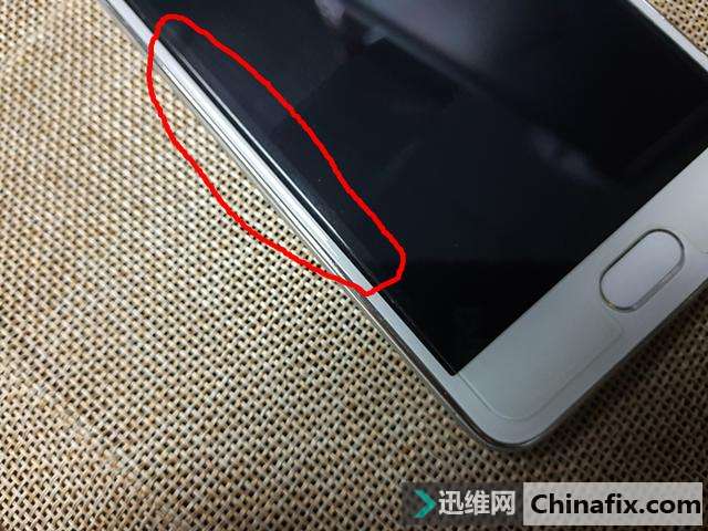

  7、完全覆盖后发现我了个去白边出现了,白边出现了,白边出现了!重要的事要说三遍!

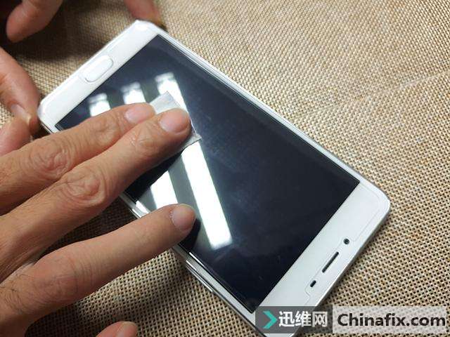

  8、先尝试用擦屏纸慢慢顺着一个方向抚平白边和气泡,初步让膜与屏幕贴合得更紧密。

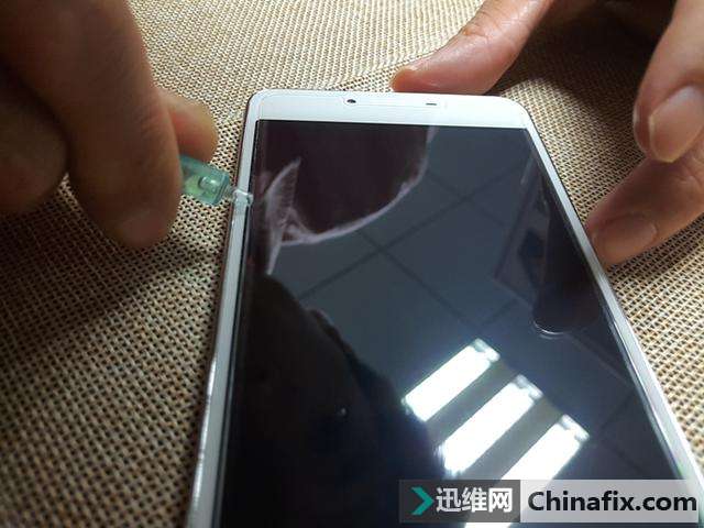

  9、掏出白边修复液,然后顺着白边将里面的不明液体挤进白边里。

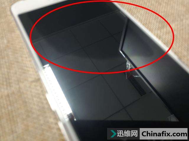

  10、等到白边修复液完全渗进屏幕与钢化膜的缝隙里后,将多余的修复液用湿布擦干净就大功告成了!

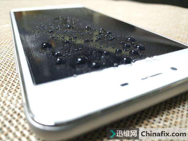

  最后来一张贴好膜后的手机全身照,感觉非常棒,换了张膜后就感觉才买来的新手机,小编看到这一幕心里真的是美滋滋啊!跟你们说贴膜白边修复液真的非常见效,太神奇了!这样的效果成本很小,学到手后路边摊的贴膜小哥可以下岗了。
