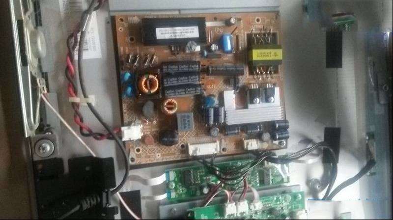

    收到同行送来的故障机壹台康佳LED26R7000N,此机开机提示灯不亮没任何显示,很容易让人联想到电源坏了,拆机上电测量电源板上标称的24V和12V也只有各一半电压12V和6V左右,更确定电源坏了,正想换掉6755的时候为了保险起见,再上网查一下资料看看有没有案例,这一查不打紧,竟然发然自己的思路错了,电源输出的12V和6V竟然是正常电压,故障其实在主板上。

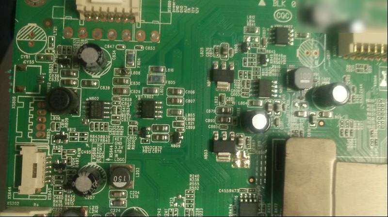

            只好半信半疑的检查主板再说,在主板上发现L808炸飞了,旁边的C829也短路了,应该是电容短路炸飞了电阻,检查周围也没发现坏件,在废板上拆下一只电感电阻和电容换上试机一切正常,故障原来就是这么简单,差点走了大弯路。
