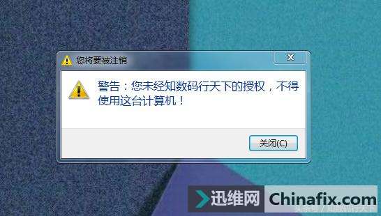

  在桌面上创建一个文件名为systeml.bat的批处理文件,(用记事本另存为.bat即可)文件,一定记住不是TXT,而是bat格式,选择所有文件即可!在U盘里也建立一个systeml.sys,记住还是一样的方式,但是不需要任何东西,就需要一个sys格式的文件!,我给大家截个图片,一定在这里不要出错!
  文件内容为如下:
  if not exist G:\systeml.sys shutdown -s -t 10 -c "警告:您未经知数码行天下的授权,不得运用这台计算机!"
  shutdown就是系统自带的关机程序,这个G就是盘符,大家不一样的一定要改一下,10就是自动关机的秒数,最后的文字你可以随便改,大家知道这几点就可以了

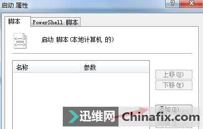

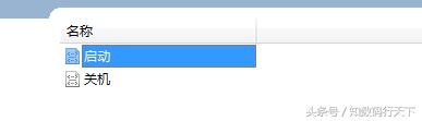

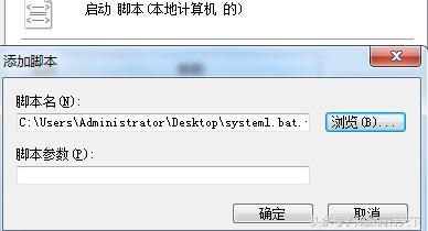

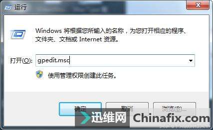

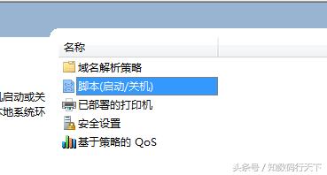

  第二步,在开始里面找到运行,输入"gpedit.msc"回车即可
  第三步,找到路径:计算机机配置→Win设置→脚本(启动/关机),然后在右边的框中选择"启动"项,并将刚才建立的批处理文件添加到启动脚本列表中,确定并退出就可以了
  到这里我们就完成了!以后重新启动电脑就需要U盘才能打开电脑了,我们来看一下效果!
  如果不想运用的话就在运行中输入 shutdown -a,如果U盘丢了,从PE进入系统删掉桌面上的这个bat文件即可!

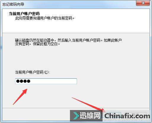

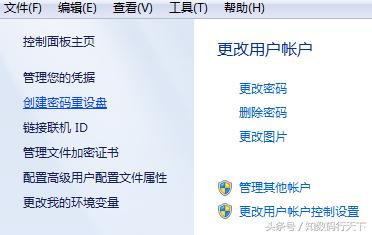

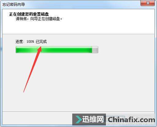

  另类运用法则二:制作电脑开机密码的重设盘

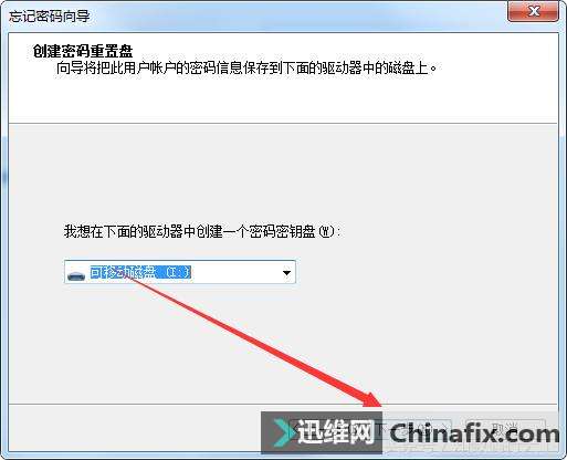

  看名字就知道,就是如果你忘记了账号密码,无法登陆,就可以用此U盘进行密码重置了。
  第一步,在控制面板里找到“用户账户”在左边找到 创建密码重设盘。
  好了,这一切就OK了,很简单,大家可以留在U盘里一共就2KB,放着也保险,万一哪天忘记了密码可以很简单的搞定。

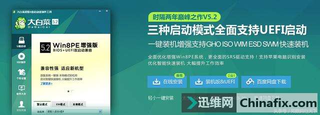

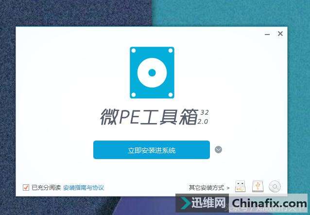

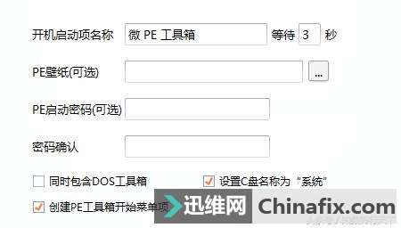

  另类运用法则三:制作一个口袋电脑系统或者是PE系统再或者就是最简单的DOS
  口袋电脑系统可以装Linux,Ubuntu,Geedo,Mojopac等等
  这个我们之前已经详细介绍过了,就不再在这里介绍了,需要的可以去找一下,我们来说一下装个简单的“系统工具箱”PE吧,其实很简单,下载一个大白菜启动盘制作或者是PE工具箱,傻瓜式操作,按照步骤一点点来就可以了!上图!

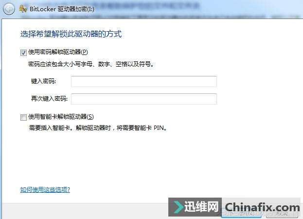

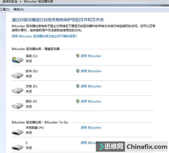

  另类运用法则四:制作一个高强度私密文件保险箱

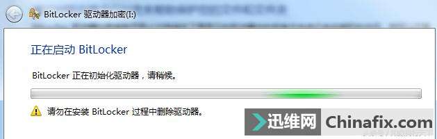

  这个我们用到计算机自带的Bitlocker驱动器加密,记住,加密时间很长,解密时间也很长,因为是加密整个磁盘,而不是一般加密软件可以做到的,而且一般加密软件很容易就绕过这个大家知道吧。
BitLocker运用TPM帮助保护Win操作系统和用户数据,并帮助确保计算机即使在无人参与、遗失或被盗的情况下也不会被篡改。 BitLocker还可以在没有TPM的情况下运用。若要在计算机上运用BitLocker而不运用TPM,则必须通过运用组策略更改BitLocker安装向导的默认行为,或通过运用脚本配置BitLocker。运用BitLocker而不运用TPM时,所需加密密钥存储在USB闪存驱动器中,必须提供该驱动器才能解锁存储在卷上的数据。
  但是BitLocker有一项不够,打开加密盘后,再次进入就不需要密码了。
那么如何才能使每次访问加密盘都要密码呢?这恐怕是微软后续改进的问题了,但是现在,我们可以在开始任务栏里输入“cmd”,然后以管理员身份运行,输入 manage-bde(空格)-lock(空格)X:,x为加密磁盘盘符。这样就可以再次锁住加密盘了。

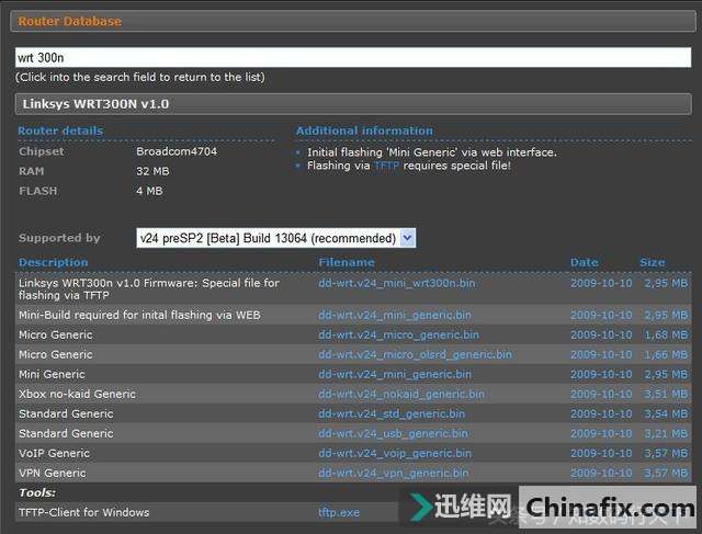

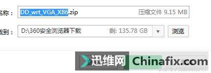

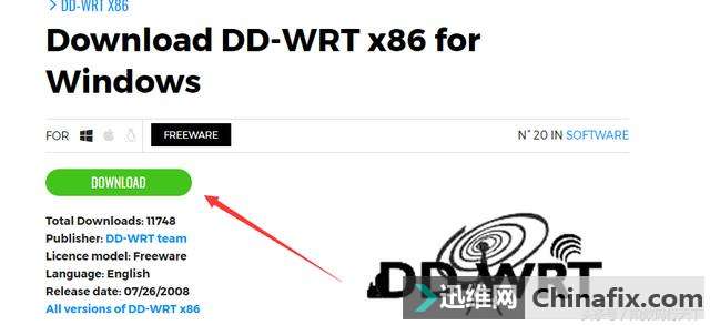

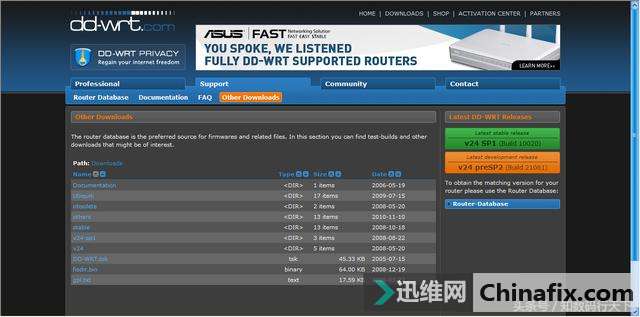

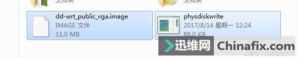

  第一步:安装DD-WRTx86系统

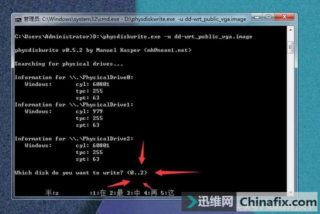

  我们需要下载DD-WRTx86以及写入工具physdiskwrite都放在D盘,输入命令:D:\physdiskwrite.exe -u usb.img ←这个“usb.img”按需要改成自己运用的IMG文件名!我是直接放在D盘里的大家也一定要注意要改!之后出现以下界面

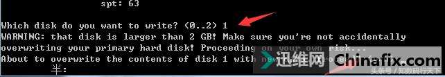

  之后这是最重要的一步,选择刷入的磁盘,
  再打开一个cmd命令
  将physdiskwrite和img文件放在一个目录下执行physkiskwrite -u usb.img
  会列出你所有的硬盘信息。
  记住这些信息。按ctrl+c,再退出这个程序。
  然后再插入移动硬盘,然后再次执行上面那个命令这时列出的信息会多出一个硬盘的信息。
  加入多出来的硬盘信息序号是1,则继续在dos下输入1回车然后,会问一次确认,输入y回车即可关键是要输入正确的移动硬盘的序号。
  一般来说 0 是你系统的硬盘,1是移动硬盘。
  如果你有多个硬盘,那移动硬盘应该是序号最大那个

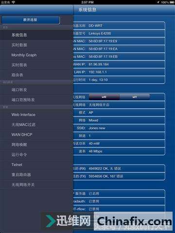

  点y这就完成了,最后一步记得启用DHCP功能还有就是PPOE拨号也可以
  在浏览器的地址栏中输入路由器的默认IP地址“http://192.168.1.1
  登录路由器的默认用户名为“root”,密码为“admin”
  登录后默认界面为英文界面,可以调整为中文,点击页面上方的“administrator”,进入页面中后,将“LanguageSelection”设置为 “ChineseSimplified”即可。
