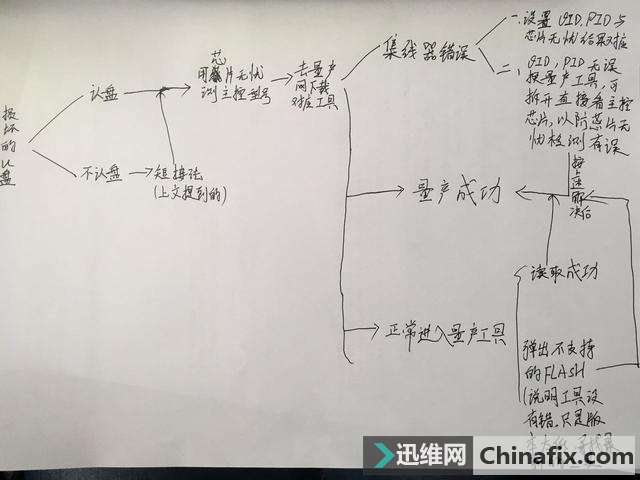

  既然知道了问题的所在,那么如何去维修呢,答案就是量产!! 但是量产过程中由于每个U盘的FLASH芯片不同,会遇到各种各样的问题,下面我给你们画了一张逻辑图即可搞定。

  这些都是正常能量产,假如量产过程中出现问题该如何维修?下面看我的绝杀,自创逻辑图。
  量产过程中出现问题如何搞定?
  量产过程中遇到集线器错误,不支持的flash等棘手的问题该怎么搞定?
自己画的搞定办法,专业不?
  按照以上方式去维修,就算u盘是黑盘都能修好。本人亲测~~
