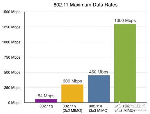

  十几年前,IEEE(电气和电子工程师协会)成立了一个搬砖协会,他们制定了一系列搬砖工作流程,标准化搬砖。其中比较出名的有这样几个11g、11n、11ac。其中11g号称每秒可以搬54块砖,11n可以做到150块,11ac采用大型机械可以做到433块。
  随着技术进步,他们又提升了标准,开发了诸如多人合作(MIMO)、大砖小砖一起搬(FDMA)、定点投射(波束成型)等技术,提升了搬砖速度。其中多人合作技术比较重要,以往都是一人搬砖,运用新技术之后,可以多人同时搬砖,有效提升了搬砖速度。这种多人合作搬砖就是今天我们主要讲的多天线传输。
  如果运用一根天线,11n工种最多一次可以搬砖150块(对应路由器150Mbps),两根天线就变成了300,3根天线就450了。因为场地、空间等原因,这个变法不可无限制的扩展下去,所以市面上常见的单频路由器(只有2.4频段)最多支持450M,也就是3根天线。
  如果11ac工种,起步就是433,两根就是866。
  这样,市面上常见的路由器就可以这样分类了:150M,1根11N天线;
300M,2根11N天线;
450M,3根11N天线;
900M,3根11N天线+1根11ac天线;
1300M,3根11N天线+2根11ac天线;
1750M,3根11N天线+3根11ac天线。

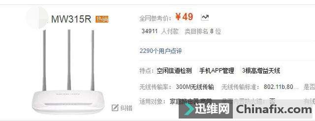

  懂了这个道理,我们买路由器的时候就可以简单判断一下,到底有没有被坑,有没有虚标的天线了。
  比如X星某款路由器,3根天线只有300M,一比对我们就能判断出绝大多数情况下出现假天线了。
