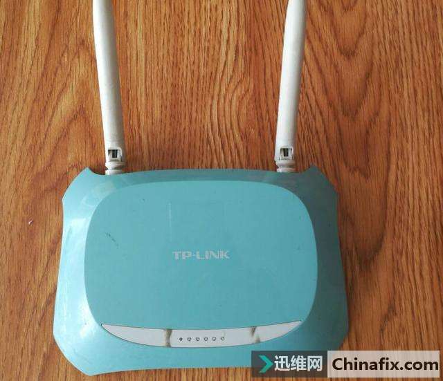

  拿出我的镇家之宝,82年的老路由

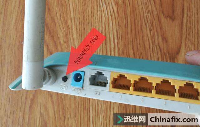

  第一步,捅菊花,恢复出厂设置
长按RESET 恢复出厂设置
  按住RESET键保持10S以上,等正面所有的灯全闪一下,恢复出厂成功。

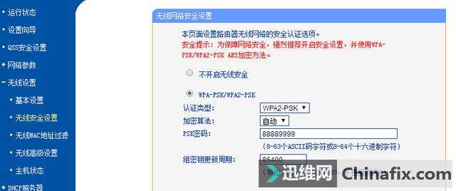

  设置无线网密码,将无线网的密码和主路由的密码设置成一样
设置无线网密码
  设置完成后,重新启动生效。

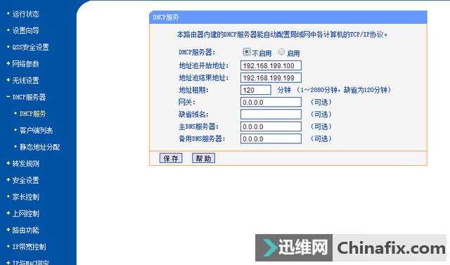

第四步,关闭DHCP
关闭DHCP
  这样这个路由器就变身为一个价值好几百元的“入门级-无线AP“了。

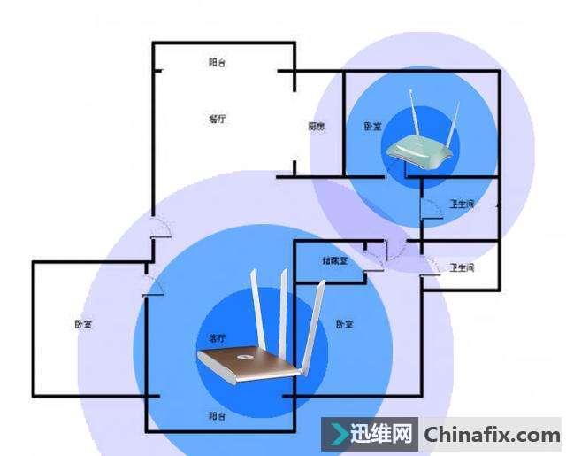

第五步,从主路由lan口接根网线到tplink路由器lan口
  从卧室网络面板上插根网线接到tplink路由器上,这样入门级无缝漫游路由系统就搭建完成了。
  以后在客厅、餐厅手机连的是主路由的无线信号,到小卧室之后就自动切到tplink的无线信号上了。
