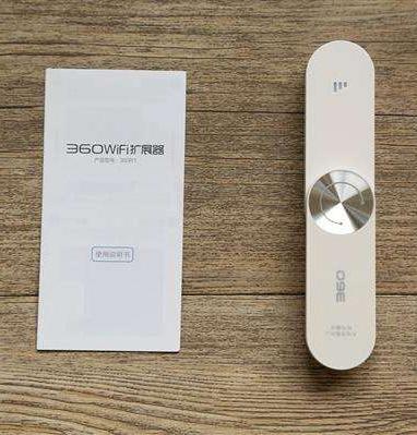

路由器+wifi放大器
  这种组合方式相当简单,通过官方APP简单配置就能实现无线信号的放大扩展。
  主路由可以随便挑,当然和放大器同一品牌更好。
  放大器呢,现在市面上比较火的有360wifi扩展器、小米wifi放大器,极路由的极卫星等,这几个都是不错的选择。
  运用这套方案布网,比较简单,不需要额外铺设网线。如果临时用,运用小米、360的产品甚至连照明电都不需要一个移动电源都可以搞定,相当的给力啊。
设置好后主路由和放大器运用同一个无线网名称(SSID),在这两个无线网络之间可以实现“无缝漫游”。
  当然这种方式组网,也不是全能的。
  首先放大器的位置要选好,不能离太远,放大器、放大器,有信号才能放大,你如果挑一个信号都搜不到的地方,放大个鬼啊;
  其次,信道最好不要冲突,不然信号冲突了,反而会降低主信号的效果;
  再次,最好将主路由、放大器的信号强度降低,这样“无缝漫游”才有意义。不然,实现不了自动切换功能,有它没它效果不大还有啥意义呢;
  再再次,他们运用的Repeater方式做信号放大,是一边收、一遍发,做不到收发同时进行,也就是网速有打半折的损耗可能,如果对网速有要求还是换个方式来玩吧。

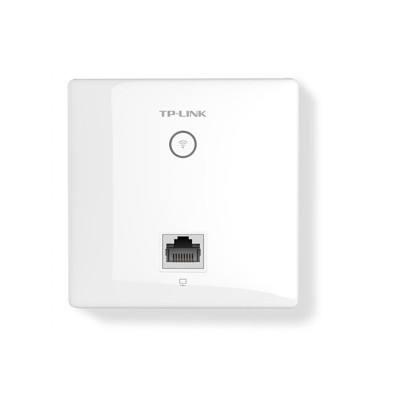

主路由+AP面板
  这里也有两种方式,一种主路由带AC功能+瘦AP,这种方式最简洁,也最好控制,现在江浙沪包邮区的某运营商就在推行这种方案;一种是主路由+胖AP,这种其实和方案3就没多少分别了,也可以通过无线或者有线连接。
  这套方案现在市面上没有非常成熟的产品,要么性价比太差,要么产品功能不完善。
  最闹心的是,这种方案一般成本比较高,单产品价格都不低,还需要额外的POE(Power Over Ethernet,通过网线供电设备),没有一定的动手能力还真不好意思玩这个。

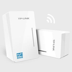

电力猫
  不知道别人怎么看待这种方案,反正小编感觉这就是鸡肋。今天就简单介绍到这里(列个提纲),后期小编逐条详细介绍各个方案的操作方式,如果条件允许,我们将逐个测验各个方案的具体效果(用数据说话哦)。
