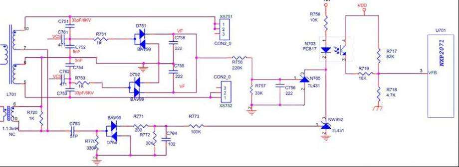

  3、短路N703①②脚,模拟灯管过压保护没有工作,结果能正常开机,所以故障就在过压保护电路部分。
          根据电路分析原因, 过压保护电路是由过压取样电路取样出电压与N705 NW952(TL431)内部的基准电压作比较、放大、控制背光芯片,由于TL431输入部分是运算放大器,输入阻抗非常高,增益大,且逆变部分本来就会产生各种干扰,加上冷机灯管产生异常辉光放电,易产生尖峰脉冲,导致开机无光。

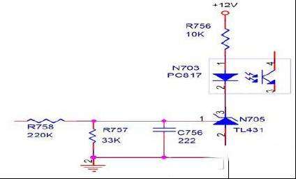

         TL431是高增益放大器,电路没有深度负反馈电路,容易受干扰,产生误动作。采取方法是加大TL431输入端的串联积分电路的积分时间,电阻(R)不变,加大滤波电容(C),即电容C的增大,RC常数也增大,滤除开机瞬时尖峰干扰脉冲,同时过压保护会延时,起到防止误保护的作用。
  2、改机步骤:
          把C756由原来2.2nF(222)改为1uF(105),经试验,部分机还是存在开机无光。最后再把电容加大,C756由原来2.2nF(222)改为2.2uF(225),经过半月试验,故障消失。

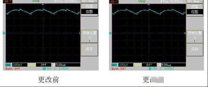

  5、示波器测量:
        如下图,更改前与更改后波形变化不大,但是开机后C756电压爬升时间长很多。

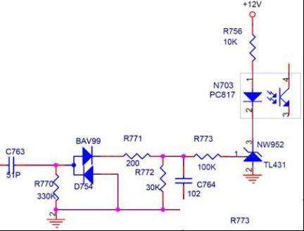

          TL431本身输入部分类同运算放大器,输入阻抗非常高,再串电阻R773增加输入信号源的阻抗,只会引来干扰,产生误保护。所以采用降低输入阻抗的办法。
  2、改机步骤:
          把R773由原来100K(104)改为0Ω(0),可以用导线短接。
  3、电路图:

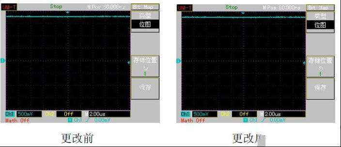

  4、示波器测量:
           更改前与更改后输入端的信号没有变化,试验加入不平衡电压,保护正常。

  五、整个电压保护电路图:
