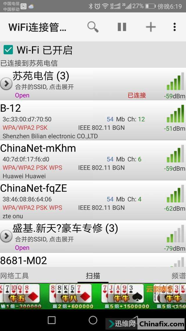

  在手机上安装好软件,在我们最常上网的地方(这点很关键,我们主要优化这个地方的信号干扰强度)打开,出现如下画面,

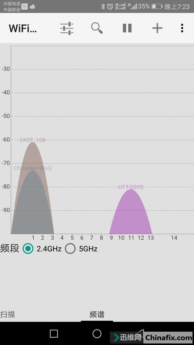

  向左滑动,切换到频谱界面。
  这图上标示出来的一根根抛物线就是你家附近的各个无线网信道分布情况。
  注意看自己的wifi信号那根曲线,这里有两个地方对我们调整路由器很有帮助。1)wifi信号强度
  就是那根抛物线的高度,当然手机也能直接看到信号强度的基本情况,但是运用软件能直接读出信号强度值。wifi信号强度在35-75之间能稳定联网,超过这个-75db连接就不稳定了。正常来讲,路由器天线附近的wifi信号强度为-30- -35db之间,穿过一堵墙,信号要衰减15-20db。
  假如你在客厅里面联结无线网,信号强度只有2格、3格或者强度在-75db以上,那建议你把路由器换个位置或者换个路由器试试。
 家用wifi信号强度分布表wifi 信号强度手机wifi信号表联网感受标准距离0- 30--这样的信号基本不存在30-455格,满格非常稳定路由器边上0-2米,无障碍45-653-4格稳定路由器边上2米以上或一堵墙65-751-2格不稳定路由器边上5米以上或比较多障碍75-850-1格无法上网路由器边上8米以上或严重障碍85-看不到无法联结
2)wifi信号干扰情况
  你家wifi的抛物线和其他无线信号的重叠面积,直接标示着你的无线信号遭受的干扰强度。重叠面积越大,干扰越高,联网速度越慢。
  如果你家附近没有人用wifi,会出现这样的图,
  那你就可以随心耍了。这时可以直接开始40M宽频,加速网络传输带宽,提升网速。现在的路由器基本支持此功能,此功能相似于高速路上,双车道行驶,可以随意超车。

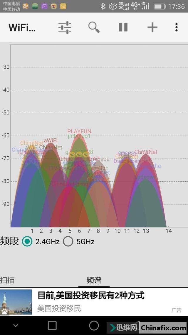

  如果你家的wifi频道扫描出来是这样的,恭喜你,你基本可以告别无线网了,多强的路由器信号都搞定不了你的wifi稳定问题。这样的情况不多见,如果真有,最好的搞定办法就是用流量或者运用5G信号了。
看到这图,我的密集恐惧症又犯了

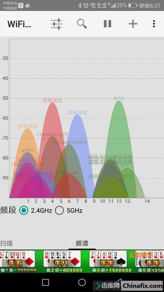

  一般情况下的wifi信道分布差不多介于两种极端中间,这个时候可以挑选一个信号重叠密度低的信道。
  判断出你家室内wifi信道占用情况之后,你就可以登录路由器设置你的wifi信道,优化你的无线网了。
