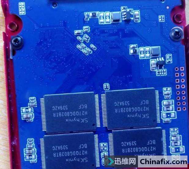

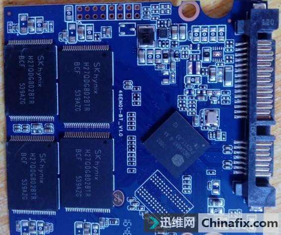

  于是拆开来,原来里就只有一个电路板,上面是内存颗粒。硬盘品牌做了遮挡。上图。
  这是硬盘的正面和背面。
  电脑B正面 FALSH 代替传统的碟片,资料文件就是储存在这些颗粒里面,且固态价格主要就是存储颗粒贵。
  主控IC加颗粒,啥是主控呢,简单说就是一个驱动信息吧,固件信息就是写在主控里面,相当于电脑BIOS。大家看到主控旁边没有焊接IC 的地方是装缓存用的,杂牌或者低价的就会不装,有缓存且越大性能越好。
