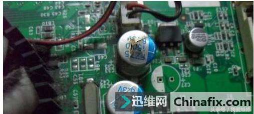

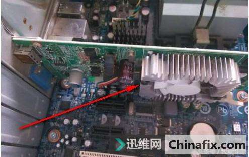

  维修经验表明,大多显示器花屏都是显卡的问题。我们首先关机断电,打开机箱盖。将显卡拆下,首先看下显示器电容有没有鼓包。如果电容鼓起来就不要用了,或者温度太高。
  如果电容没有鼓起来,就将显卡拨下,看看金手指有没有氧化,不管有没有,我们用橡皮将金手指仔细擦擦,擦干净后再插上去,内存条也顺便擦擦,通电看下有没有好。
  如果依旧花屏的话,有可能是显卡的某个显存坏了,显卡上某个显存模块坏了的话,会遗失颜色。如果你身边有显卡的话,可以换块显卡上去试试。

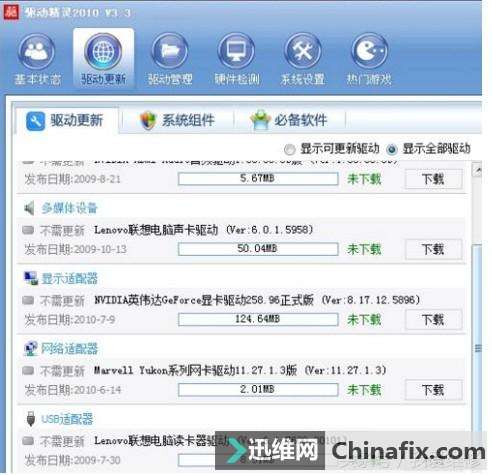

  假设你的处理器带集显,不确定的话主板只要有 VGA接口就插上,集显正常那就是独显坏了,当然如果你一开机并没有看到显示器花屏,进系统后才看到花屏。大多是显示驱动问题或系统中毒造成。我们可以用购显卡时送的驱动盘重新安装驱动,或下载更新最新的显卡驱动,并重新启动系统。
  也可下载驱动精灵,如果重新启动后仍没有搞定,只有重装系统来进行搞定了。
