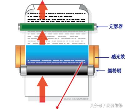

  激光打印机将这种现象用作一种“临时性的粘合剂”。该系统的核心部件是感光器,通常是一个旋转的鼓形或圆柱形部件。这个鼓形部件由可以通过可见光子进行放电的高光导材料制成。
基本部件

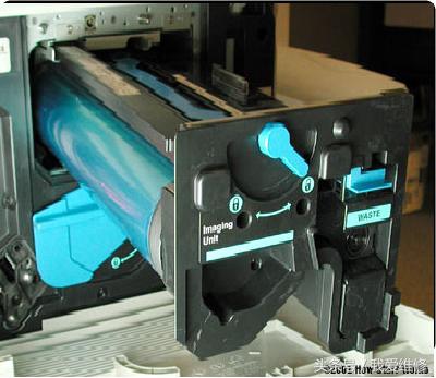

基本知识:硒鼓,有些俗称墨盒,实际是称呼硒鼓

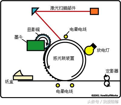

  工作时,硒鼓的所有部分都带有通过充电电晕线施加的正电荷,该电晕线是一段有电流通过的电线。(一些打印机运用充电辊而不是电晕线,但是它们的原理是相同的。)在硒鼓旋转时,打印机会放出微弱的激光束通过硒鼓的表面,将某些点处的电荷释放掉。这样,激光就以电荷图案的形式“绘制”出了要打印的字母和图像——一幅静电图像。
激光在旋转的光导硒鼓上“书写”内容
  在图案完成后,打印机在硒鼓上涂抹带有正电荷的墨粉——一种极其微细的黑色粉末。由于它带有正电荷,所以墨粉会粘附在硒鼓上带有负电荷的区域,而不会粘在带有正电荷的“背景”上。
  在粘上粉末图案之后,硒鼓会在纸上滚过,纸沿着下方的一条皮带进行运动。在纸运动到硒鼓的下方之前,会通过转印电晕线(充电辊)带上负电荷。此电荷的强度大于静电图像的负电荷,所以墨粉会被印到纸上。由于纸的运动速度与硒鼓相同,所以纸上会印有完全相同的图像图案。为了将纸与硒鼓分离开,在墨粉转移到纸上后,会通过分离电晕线对纸立即进行放电。
  然后,打印机让纸张通过(一对加热辊)。在纸张通过这些辊时,原先松散的墨粉会融化,并与纸中的纤维融合在一起。然后定影器将纸张输送到输出托盘,此外,定影器还会将纸张本身加热,这就是从打印机出来的纸张总是比较热的原因。
  在墨粉印到纸上后,硒鼓的表面会经过放电灯。这盏很亮的灯使整个感光器表面暴露在光线之下,从而擦去上面的静电图像。然后,硒鼓的表面经过充电电晕线,并再次带上正电荷。
  墨粉是以下两种主要成份组成的带有电荷的粉末。颜料和塑料。
  颜料与塑料微粒混合在一起,因此墨粉在经过定影器加热后会融化。这种性质使得墨粉在很多方面都优于液体墨水。首先,它可以牢固地附着在几乎任何类型纸张中的纤维上,也就是说文字不会轻易出现不清楚。最后总结:
